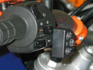

Hoi!
De standaard manier om dit dingetje te bevestigen vond ik nix,
zoals ik het nu gedaan heb vind ik het netter staan, en de bovenste knop
is nu ook inderdaad plus, de onderste min.
Originele beugeltje heb ik de lip vanaf gezaagd, gaatje in het kopphandle
schaaltje geboord, m5 getapt en bevestigd.
 Bestandsgrootte:  105.02 KB
 Weergegeven:  680 keer
haaje
Gast

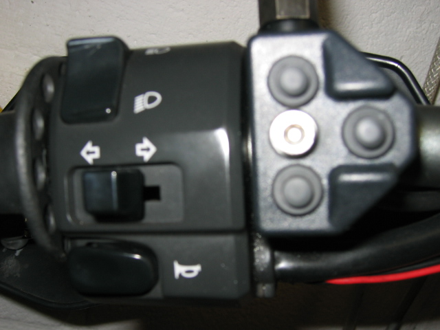

BerichtGeplaatst: Za, 30 Jul. 2005, 22:21    Onderwerp: Reageer met quote
Yep, klopt. Die van mij ziet zó uit. Geen gezicht, zit de knipperlichten en de tanktas in de weg.
In de handleiding gaat men ook uit van een spiegelbeugel met 2 bevestigingspunten: één boven en één onder. De bovenste wordt daarin gebruikt voor de tripmasterremote. Maar ja, wij hebben er maar één. Had al met Brouwer gebeld, maar ik ga het ook zo oplossen.
Bedankt

BerichtGeplaatst: Za, 30 Jul. 2005, 22:42    Onderwerp: Reageer met quote
Dat is omdat de remote in eerste instantie ontworpen is voor de LC4 adv.
Die afgezaagde achterplaatje heb ik gehandhaafd, geeft nl meer stevigheid aan het geheel, ook iets omgebogen om de spiegelbev heen
om "draaien"van het kastje te voorkomen (zit tenslotte op slechts 1 boutje)
Schaaltje omhoog klappen, met een accu tolletje 4mm boren,m5 tappen.
Schaaltje is dun, dus weinig vlees voor de draad, maar het heeft ook niet veel nodig.
Je kunt ook verder boren en tappen tot IN het stuur, (meer vlees) maar dan is de kopp handle bevestiging niet meer verstelbaar.
Succes
haaje

BerichtGeplaatst: Zo, 31 Jul. 2005, 17:12    Onderwerp: Reageer met quote
Ik heb het toch net ff anders ge"Daan". Ik heb geen tapsetje dus na wat proberen en nadenken heb ik m'n sportspiegel maar misbruikt. Ik geef toe - het ziet er een beetje raar uit, maar ik kan je verzekeren dat het ergonomisch top werkt. De remote zit ook precies op de plaats waar ik hem - qua bediening wilde hebben. Qua uiterlijk vind ik jou methode beter, bovendien zit de remote dan beter beschermd.
Ik heb het beugeltje een beetje verbogen, maar wel origineel gehouden. Het resultaat ziet er zo uit (let niet op de koperpasta):
Voor:
Achter:
BerichtGeplaatst: Zo, 31 Jul. 2005, 17:45    Onderwerp: Reageer met quote
Ziet er inderdaad ergonomisch uit Haaje, ik heb er ook over gedacht om hem in de handkap te monteren met een beugeltje net boven de vingers dus.
Alleen in de winter zit daar al de bediening van mijn Beahr verwarmde handschoenen die ik zo prima kan bedienen.
Ik heb overigens de "trekker"knop van het seinlicht ook gekoppeld aan de min-functie van de afstandbediening (je kan de rode en zwarte draad op mijn foto zien lopen).
Seinen kan ik dus niet meer met die knop, maar na een bocht wel heel relaxed de teller naar nul laten lopen.
Gewoon in de armatuur de seindraadjes doorgeknipt, en een tweeaderig snoer daarvandaan naar de connector van de ab getrokken.
