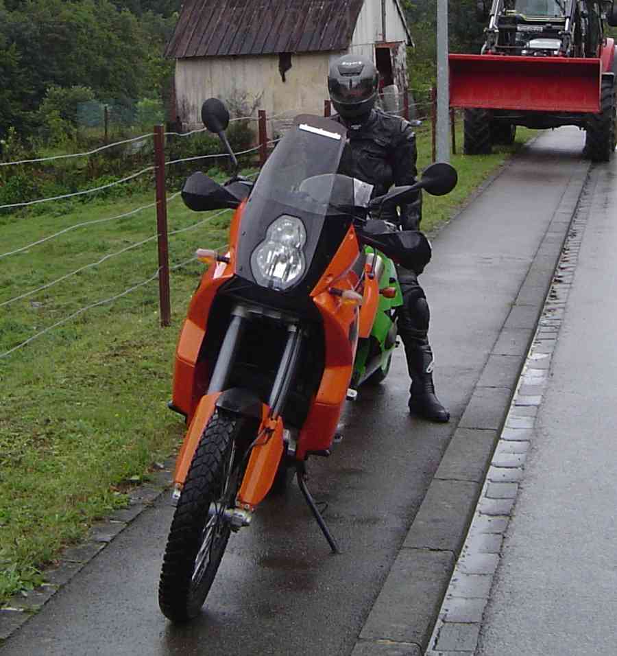

Ik he zelf erg veel last van turbulenties achter het originele raampje, ik heb er een spoiler opgeknutselt ala touratech alleen kost die van mij weinag!! Het help aardig, heb alleen nog steeds een beetje geklapper bovenop mijn hoofd.
Zie foto
Let niet op dat groene ding op de achtergrond!!! devil devil
(ik dacht al dat dat groene ding je achter-spoeiler was smug )
Hoe lang ben jij?? ik ben 190 en heb ook nog steeds geen echte goede oplossing gevonden voor de ruit.
Ik ben begonnen met een klein spoilertje te maken, die MET luchtspleet op de uit gemonteerd (zie foto)
Daarna heb ik nog een grotere spoiler, en min of meer een verlengde ruit geprobeerd.
Uiteindelijk werkte mijn eerste oplossing (foto) nog het beste, maar perfect was het nog niet.
