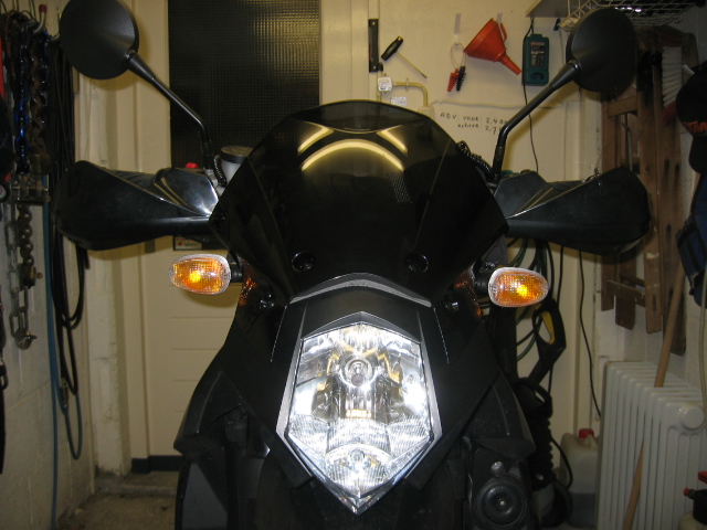

heb net dankzij de link van frenz hierboven ergens (tweede bericht)
ook een ruitje van de 690smr op mijn 950 smr gezet.
heel eigenwijs toch iets lager omdat ik het geheel dan beter vond lijnen met de koplamp,
en ik moet zeggen dat het niet eens verkeerd smoelt.
morgen eens testen hoe het rijdt.

BerichtGeplaatst: Ma, 9 Nov. 2009, 19:57    Onderwerp: Reageer met quote
en met adv spiegels,
die steken tenminste niet 4 cm buiten het stuur uit zoals de originele sad3
en leveren ook nog eens een beter zicht pleased
Voor elke file-hoeligan zijn uitstekende spiegels natuurlijk not-done wink3

jp schreef:
en hoe bevalt het Daan?
goed hoor, het neemt in ieder geval een stuk winddruk van de borst af,
en ik verbeeld me zelfs dat het om m'n hoofd heen ook wat rustiger is.
om de bevestiging wat steviger te maken heb ik een rubber klosje van een tankophanging tussen de ruit en koplamphuis gemonteerd,
(niet geboord in de ruit maar in het koplamphuis).
heb er afgelopen week even de 200 mee aangenipt, geen enkel probleem.
en ik vind het er niet eens vreemd uitzien wink3

Geregistreerd op: 30-10-2007
Berichten: 76
BerichtGeplaatst: Zo, 20 Dec. 2009, 12:41    Onderwerp: Reageer met quote
Ik heb er inmiddels zo'n 3000 km mee gereden en het bevalt nog steeds prima. Ook bij mij bewoog hij een beetje en toen ik toch een eigengemaakt houdertje op het dashboard schroefde voor mijn navigatie heb ik er ook maar meteen een rubber dopje tussen gezet. Of het echt noodzakelijk was weet ik niet, maar ik was toch bezig en nu beweegt de ruit helemaal niet meer.
