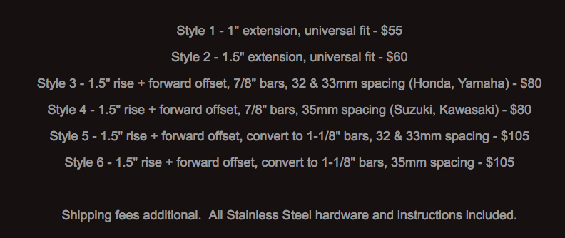

BerichtGeplaatst: Di, 24 Jan. 2017, 17:59    Onderwerp: Reageer met quote
Onno welke heb je besteld? (welke style 1 tot 6) ?
Ik heb een 990 ABS 2007 en het lijken mij prima risers!
gr Richard
