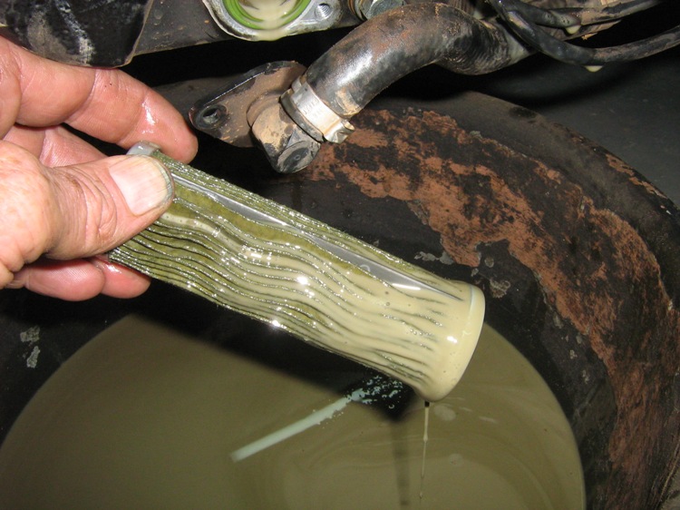

Laat je bekenden een dag op je 950 rijden... vallen ze tijdens een rivierdoorwaading en vergeten ze de motor af te zetten. Resultaat: een dooie superenduro.
Thuis 1 bougie gedemonteerd (de voorste in onbereikbaar) gestart een wolk waternevel spoot er uit, olie was wit (dus vol water) ververst + nieuw oliefilter, luchtfilter was nat nieuwe er in, uitlaten gedemonteerd kwam zeker 2L water uit (uit demper en bochten). Na alles gedroogd en weer inmekaar gezet te hebben wil ie nog steeds niet starten. Ook mond op mond beademing hielp niet... nee grapje.
Wie weet raad?
Bedankt voor ieders hulp,
Peter

Hebben ze niet stiekum toch de motor weer proberen te starten terwijl hij vol met water zat ? Maw waterslag gehad in 1 van de cilinders ?
Hoe komt al dat water in de olie vraag ik me namelijk af, heeft de motor er uren ingelegen.... meestal til je zoiets zeer snel weer op.
Onno
KTM-FAN
Berichten: 6822
BerichtGeplaatst: Do, 10 Sep. 2009, 17:16    Onderwerp: Reageer met quote
Ik heb de mijne ook eens om gelegd in het water.. en vreemd genoeg loopt dan je uitlaat vol, en als je hem rechtop zet loopt het terug de cilinder in. Geheel tegen mijn verwachting in gaat het dan toch vrij gemakkelijk ook langs de zuiger naar beneden naar de olie.
Oja.. Als je je luchtfilterbak nat gehad hebt, dan kan het natuurlijk ook gewoon via de carterontluchting in je olie komen.
Die olie LIJKT heeeel erg vies, maar echt, een paar dopjes water geeft dit effect al.. dus don't worry... alleen wel snel vervangen door nieuwe, en schoonrijden (en dan liefst snel nog een keer vervangen)
Gevaarlijste is dat het olie-filter kan dichtklappen, en de by-pass open gaat, waardoor die ongefilterde olie gaat rondpompen.
OORZAAK niet starten: 't kan natuurlijk veel zijn thinking In volgorde van waarschijnlijkheid volgens mij:
- Kill switch vol water (effe loshalen)
- een van de interlocks onder water, of blijft juist hangen (koppelingsschakelaar achter de koplamp loshalen, en kortsluiten (loop-draadje: of haal dat ding er zowieso af...)
- Als je de voorste bougie nog niet los hebt gehad... doe dat dan ook maar eens. (effe radiator (aan de onderkant) los (slangen blijven zitten) en dan moet dat wel lukken
- Water bij de bougiedoppen: Let wel: De bougiedoppen zijn de 'bobines' (coil on plug). => schoon maken. (misschien heb je hem niet droog terug gemonteerd?)
- water in de Carbs (alleen als de luchtfilterbak echt vol zat).
- benzinepomp die blijft hangen (volgelopen): Die moet je een paar keer horen klikken als je het contact aan zet.
-> Gewoon effe proberen te starten zonder al die luchtfilterzooi er op: beetje startpilot kan helpen, als ie eenmaal loopt is ie zo droog natuurlijk.
Zoals Onno al zei: het kan natuurlijk ook dat er echt schade is, als er met een volle cilinder gestart is... dan drukt het water zo hard tegen de zuiger dat er dingen krom kunnen gaan, maar dat acht ik erg onwaarschijnlijk. Goed is het er idd niet voor natuurlijk.

BerichtGeplaatst: Do, 10 Sep. 2009, 20:14    Onderwerp: Reageer met quote
Bedankt voor al jullie snelle behulpzame antwoorden. Een hele berg goede raad, ik voel me als tussen vrienden op dit forum.
Bang om iets over het hoofd te zien tijdens het sleutel had ik mijn vraag gepost terwijl ik nog bezig was de boel te openen en schoon te maken.
1. Ik heb de uitlaten er allebei compleet af gehad en daar kwam dus zeker 2L water uit.
2. Heb 1 bougie eruit gehad en daar spoot heel wat waternevel uit toen ik de startmotor liet draaien.
3. Het luchtfilterelement was wat vochtig en heb ik drooggeblazen + de zon deed de rest.
4. Olie is afgetapt en door goedkope schone olie vervangen + het oliefilter heb ik uitgewassen in diesel en drooggeblazen met perslucht.
5. De accu is weer geladen; was leeggestart na de val. (ik ga een eigen schakelaar maken om het licht uit te kunnen zetten. Kan standaard niet.)
6. Alles weer teruggemonteerd en toen kwam het grote moment: doet ie 't of doet ie 't niet.
Na wat gesputter sloeg de motor aan en dat voelde wel zo goed...!
Na 1 minuut, oke 3 minuten, de motor afgezet en alle olie afgetapt. Was weer wit/creme kleurig. Vervangen door Shell Rimula 15W40, API: SL gradering (3.5 euro / L). Toen een stukkie gaan rijden, liep goed, nog wat verder dus (3km), ook prima. Morgen tap ik na warm draaien weer alle olie af en doe er Shell Helix semi-synthetic 10W40 in (6 euro / L) en een nieuw oliefilter.
Pffft, ben blij dat er niet meer schade is want inderdaad, als er teveel water op de zuiger(s) staat bij starten drukt bv de drijfstang/zuigerstang krom en heb je heeeel veel schade. Maar dat wist diegene die 'm plat legde blijkbaar niet dus starte ie m'n accu leeg voordat ze me belde voor hulp. En dan is een 4x4 pick-up een handig transportmiddel...
Heel erg bedankt voor jullie reacties!
