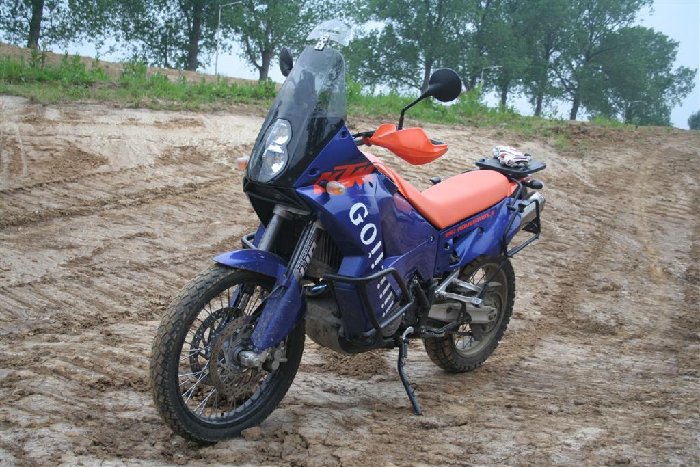

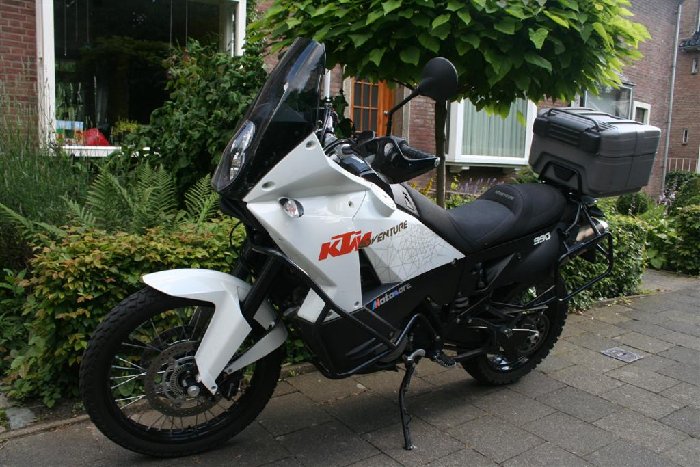

Heb de laatste twee dagen op de Adventure 990 van 2009 gereden om dat de trouwe 950 GO een grote beurt krijgt. Een paar opservaties:
- Handige alarmlichten
- Lamp altijd aan
- Ketting is nu een Regina ZRP
- Voortandwiel standard 16 (5000tpm=130km/h)? merk geen verschil met mijn 17
- Remt een stuk beter (of ligt dat aan mijn blokjesop de 950?)
- Kabels fraai weggewerkt bij stuur
- Veering harder maar dat zal mijn afstelling zijn
- Wennen in de wind (heb op de 950 het tour scherm)
- Zwarte achterbrug
- Is wel erg stil (mis mijn Akra's....)
- Injectie rijd soepeltjes (minimaal aan/uit effect)
(- In koffer kan net geen helm)
Is de huidige 990 R de oude S versie? En heeft hij meer vermogen door de afstelling van de injectie?

Zo te zien enkel pluspunten dus...(behalve het geluid, maar dat zal wel zijn omdat je akra's gewoon bent neem ik aan?)
Hoe zit het met het verbruik, is hij zuiniger geworden?

er schijnt inwendig aardig wat gewijzigd te zijn,
oa andere cilinderkoppen met verbeterde verbrandingskamers en andere nokkenassen, andere krukas, en lichtere drijfstangen.
En koen, de kortere draaicirkel tov van de Go zal je toch ook wel gemerkt hebben?
wat voor zadel zit er op koen?
ziet er comfy (niet standaard) uit.

- het vermogen komt er lineair uit, bij mijn 950 met Akra's (+speciale naalden) lijkt het midden gebied sterker. Ik voel weinig verschil tussen mijn 100pk en de 106 van de 990
- Deze (niet S) is best hoog, de 2009S bestaat niet meer lijkt, is nu de R
- Even de ABS 'getest', raar gevoel aan je pedaal als je hard remt. Remt wel veel beter (zijn het andere remmen/blokken?)
- De draai circel is zeker niet beter maar de schroeven lijken nog geheel uitgedraaid
- Verder slingeren van stuur bij loslaten rond de 70 km/h.
- Het zadel zit goed maar of het veel beter is weet ik niet, zir voor info:
