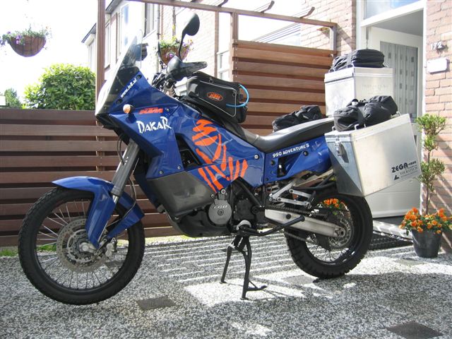

hier een piccie van mijn set up, geen last in de bochten, maarja, het is wel een S.
zijkoffers heb ik ongeveer schuin evenwijdig met het zadel laten lopen,
topkoffer met vulbusjes iets achterover laten kantelen zodat die niet in de rug van de passagier zit te porren.
