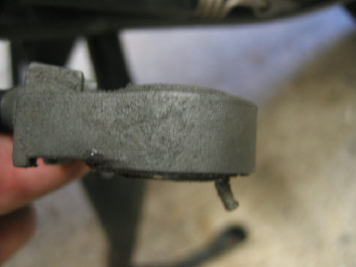

BerichtGeplaatst: Di, 12 Mei. 2009, 7:29    Onderwerp: Reageer met quote
nee, maar toch zit ik aan je zijstandaardschakelaar te denken, al dan niet in combinatie met een critische koppelingschakelaar.
er zit een soort lipje aan de zijstandaardschakelaar, als die verbogen is, dan "denkt" de motor wel eens dat de standaard nog uitstaat, (schakelaar draait dan nl niet mee met de standaard)
als die in een welles/nietes stand staat, dan zou je motor daar op af kunnen slaan
Hou in de gaten of het ALLEEN gebeurd als je ingeschakeld staat, en als dat niet zo is, dan kunnen we dat zijstandaardverhaal vergeten en is het wat anders wink3

BerichtGeplaatst: Di, 12 Mei. 2009, 10:11    Onderwerp: Reageer met quote
Dit palletje hoort RECHT op de schakelaar te staan, op deze foto istie dus krom, misschien is dat bij jou ook zo?

BerichtGeplaatst: Do, 14 Mei. 2009, 12:17    Onderwerp: Reageer met quote
Koen, controleer eerst je zijstandaardschakelaar, dat palletje wat op de foto hierboven staat moet recht zijn en IN de zijstandaard haken zodat hij meedraait.(als ik het me goed herinner).
als het palletje verbogen is beweegt WEL de standaard, en NIET de schakelaar, en dat is niet goed.
Voor geval van nood, schakelaar er af, in de juiste stand draaien, en ergens aan het frame vastmaken met een tyrep, dan kun je gewoon rijden wink3

BerichtGeplaatst: Do, 14 Mei. 2009, 13:01    Onderwerp: Reageer met quote
Heb even gekeken, maar kan het zijn dat dat bij mij een plastic palletje is die tussen twee andere plastic palletjes invalt?
BerichtGeplaatst: Do, 14 Mei. 2009, 13:15    Onderwerp: Reageer met quote
klinkt me niet bekend wilfred, de foto hierboven is van mijn 950-2003 standaard, dus ik neem aan hetzelfde als jou 2004.

BerichtGeplaatst: Zo, 17 Mei. 2009, 18:59    Onderwerp: Reageer met quote
Daan, heb even wat beter gekeken, maar dat pinnetje is gewoon recht.
Helaas, anders wist ik wat er aan de hand was.
