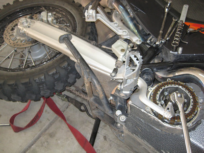

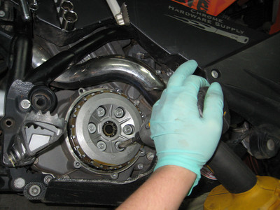

Hoi Roel,
Brommer ff op z'n zij leggen (hoeft de olie er niet uit).
De volgorde, van onder naar boven bucktooth
Fotoos van advrider, bdw.
 Bestandsgrootte:  53.59 KB
 Weergegeven:  9369 keer
 Bestandsgrootte:  43.84 KB
