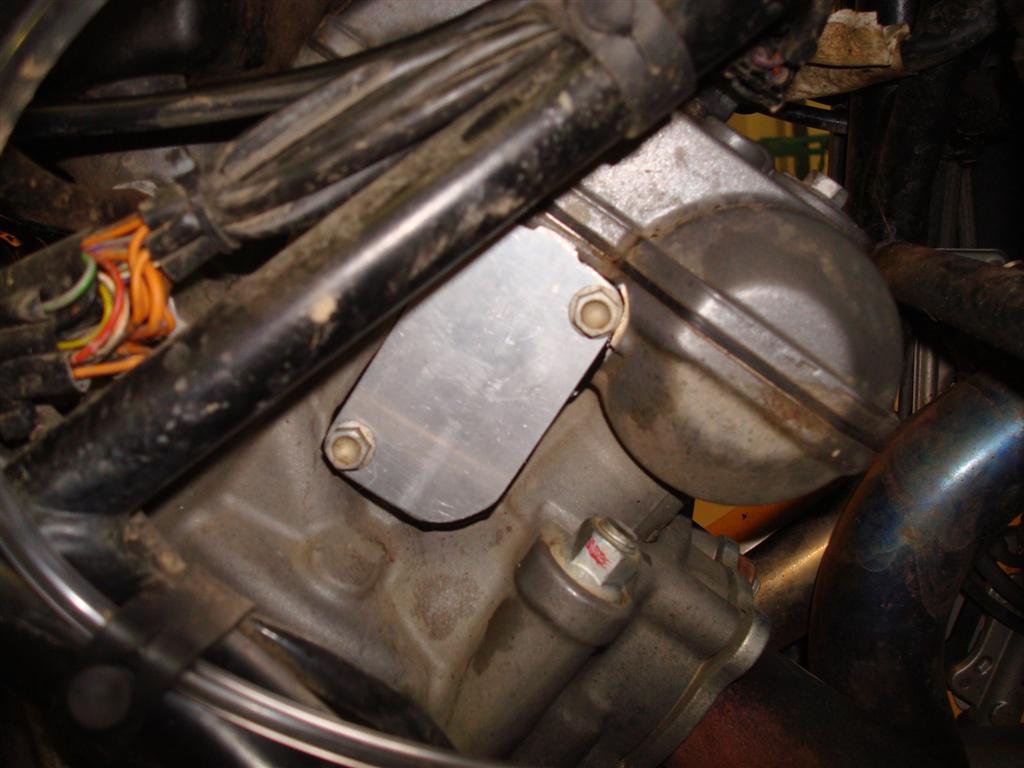

Ik maar dus die plaatjes in aluminium, gewicht 46 gram per setje. Besparing dus aanzienlijk grin3
Geschikt voor iedere LC8 motor waar de cattalysator uit de uitlaten toch weg is om de uitlaat scheetjes weg te halen, wat warmte nog wegnemen en gewicht te besparen. Ook haal je best wat slangen troep weg om je blok heen.
Voor 20 euro inclusief verzenden.

FF melden dat de sas plaatjes van steven ondertussen op mijn bike zitten (foto is dus van mijn Katie wideeyed )
Maar dat je dus ook nog een weerstandje nodig hebt van 1/4W 22000 Ohm om de electrische aansluiting van de sas te overbruggen
Zie ook: http://www.advrider.com/forums/showthread.php?t=407113
Morgen dus ergens weerstandje scoren want nu krijg ik FI code 54 (secondary air valve dozey rolleyes problem)
