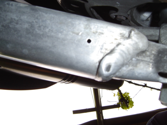

Ik dacht vandaag: laat ik is ff lekker een stukkie gaan sturen, dus ik ff een rondje nederland gedaan.
Maar wat valt mij op toen ik weer thuis was: opgedroogde druppels aan de rechterzijde van de achterbrug komend vanaf het bevestigingsbeugeltje van de remleiding dus ik HUH????? cry cry Wat is dat nou???

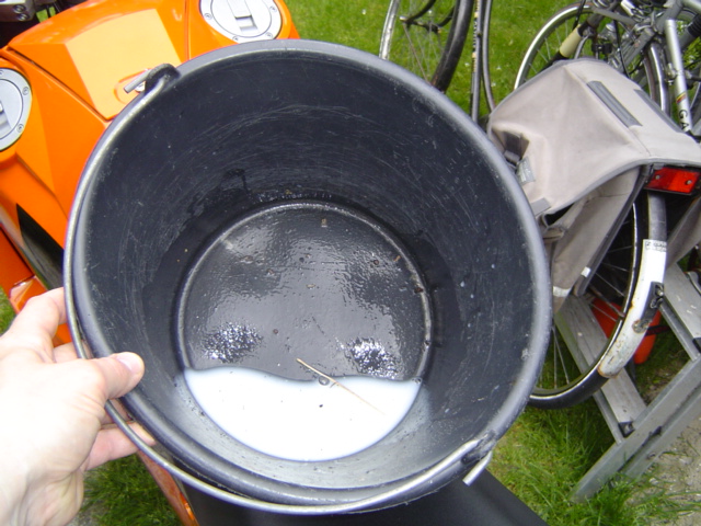

Ik heb een klein gaatje (1.5mm) geboord aan de onderaan vlak voor de kettingspanner en er liep vervolgens ±0,5liter water uit met witte aluoxide drap thumbsdown thumbsdown thumbsdown Aan de linkerkant kwam er minder uit bij de weg, mmar daar stond toch ook water in!!
Ik heb nu dus een gaatje geboord in beide zijden van de achterbrug en hem van binnen drooggeblazen met perslucht en vervolgens met conserveringswas voor holle ruimten volspoten(tectyl achtige zooi).
Ik ben benieuwd of meer mensen dit probleem hebben????
Zie bijgevoegde foto's
Grts Eelco

Er is mij nog niets opgevallen Eelco!
Maar een paar afwateringsgaatjes boren kan geen kwaad,
en dan weet ik het ook metteen.
Zitten alle boutjes nog wel in je brug?, ik bedoel van de remslang, ketting geleiding. Want door een 5 of 6 mm gaatje loopt het water ook wel naar binnen.
Of heb je wel eens een half uurtje of zo in een sloot vastgestaan
met het water tot aan de buddy grin

Alle boutjes zitten erin, ik heb er nooit mee in het water gestaan, hij staat altijd binnen gestald, ik gebruik nooit een hogedruk reiniger en van die paar keer regen die ik er mee gehad heb kan het ook niet komen volgens mij.
Ik vind het gewoon raar dat er zoveel water inzat, of het moet nog van de vorige bewoner zijn, die was er niet zo heel zuinig op krijg ik het idee evil3
Volgens mij heeft ze veel nachten buiten doorgebracht zonder regenhoes angry
Maar goed haar nieuwe baas zorgt een stuk beterder voor het machien tongue3 laugh laugh3

jep bekend probleem. Hierdoor rotten de kettingstellerboutjes ook vast.
Ik zat ook al over een gaatje boren te denken.

Vanmorgen twee 2mm gaatjes in achterbrug geboord,
rechts kwam er een paar cc schoon water uit (een bodem van een kopje).
Links helemaal nix!
Eindelijk eens een modificatie die geen geld kost grin

het lijkt wel van die koelvloeistof (melkachtig) die ze voor het frezen van alu gebruiken confused

Mijn SMT heeft hetzelfde, ik heb 2 gaatjes in de achterbrug geboord om de nozzle van m`n pro oiler te bevestigen. Toen kwam er ook ong. een halve liter water uit. Ik vermoed dat het binnenkomt bij die rubberstop links in de achterbrug (moet je verwijderen om de onderste schokbreker bevesteging los te draaien). Die stop zit er niet heel erg strak in bij mijn motor. Ik heb op de terugweg van Italie 200 km door de zeikende regen gereden, ik vermoed dat het toen binnen is gekomen.

Bij mij was het echt wel water wat eruit kwam.
Ook handig die gaatjes om af en toe wat WD40 binnen te spuiten richting die stelbouten wink
