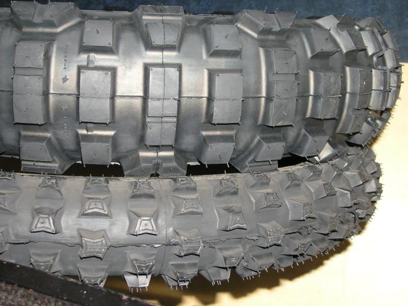

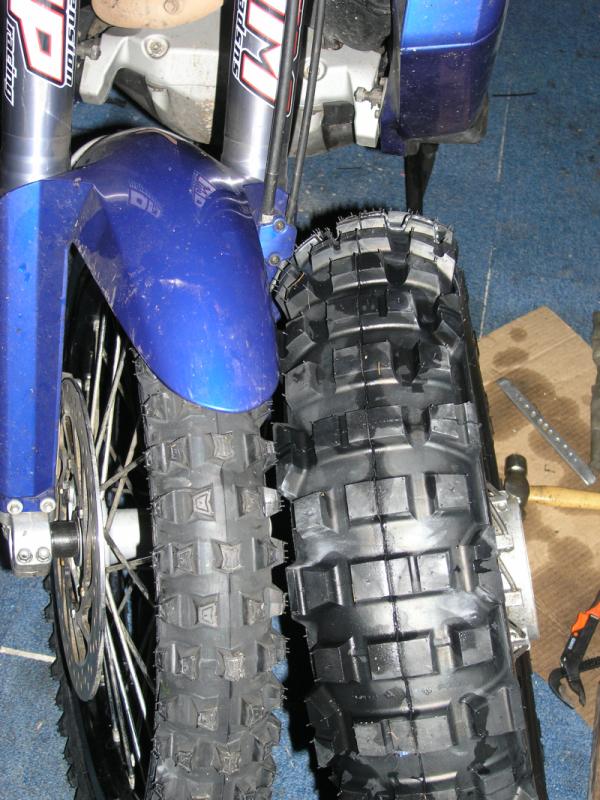

Zo, vanavond even thuis met de hand setje Michelin Deserts erop gelepeld:
Best stijfbandje, maar met wat beleid, afwasmiddel en 2 stuks 22cm bandenlichter (die ik onderweg ook bij me heb) ging het prima.
Bij het oppompen ging de achterband verrassend makkelijk over de extra velgrand (bij <3 bar)

setje voor montage
 Bestandsgrootte:  69.17 KB
 Weergegeven:  16886 keer
gemonteerd, alleen het achterwiel er nog effe inschuiven
 Bestandsgrootte:  88.02 KB
 Weergegeven:  603 keer
