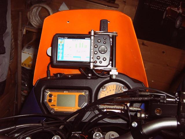

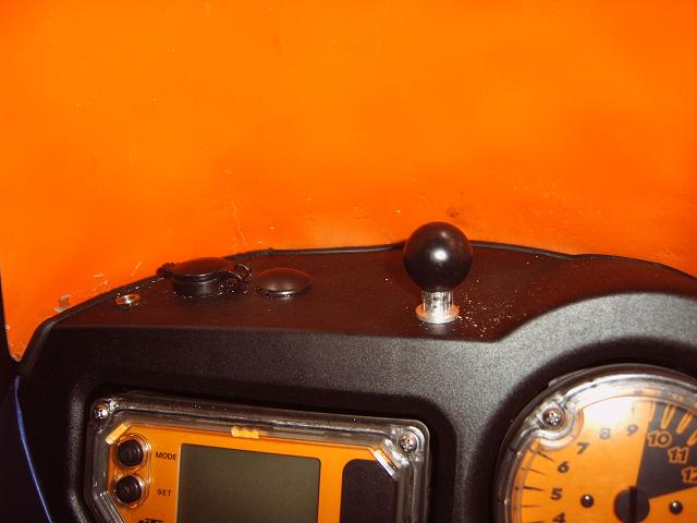

maar is er nog ruimte om een 2610 bovenop in de cockpit te zetten? Of is er geen ruimte meer en moet hij met een ram mount op het stuur?

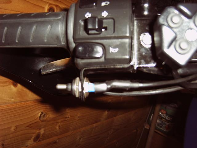

Ik heb het toen zo opgelost, met zo'rammount ben je lekker flexibel. De rammont die op het stuur zit kan ik zo gebruiken voor de gps als ik met roadbook houder rijd.
Als ik geen roadbook rit heb ligt het roadbook thuis in de kast , goed voor zijn levensduur.
Het roadbook is simpel te verwijderen door de 2 schroefjes in de ruit te demonteren en de rammount los te draaien, de stroomvoorziening komt uit het dashboord door een 5 polige stekker.
Hierdoor rijd je dus altijd met de bedienigs schakelaar van het roadbook.
Wat ik ook een voordeel vind is dat je zo je toerenteller behoudt.
groet Johan

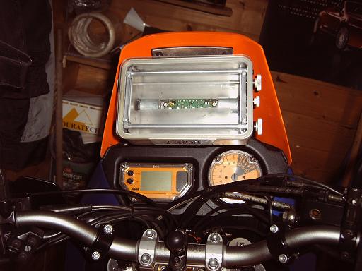

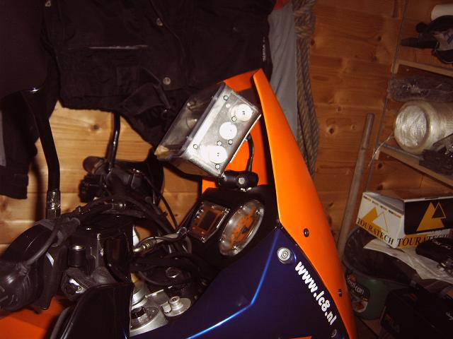

Nog een fototje van de roadbook bediening en de GPS

Zou je een kleine beschrijving kunnen geven over de manier waarop je het beugeltje voor de bediening van het roadbook het gemaakt (de manier waarop het op/om het stuur zit geklemt)
Bedankt bucktooth
Johan
Geregistreerd op: 28-2-2005
Berichten: 546
Woonplaats: Hengelo (ov)
BerichtGeplaatst: Do, 31 Jan. 2008, 22:06    Onderwerp: Reageer met quote
koen warnar schreef:
Hoi Johan,
Bedankt bucktooth
gemaakt van een stukje alu hoekprofiel, dan wel het nodige weg gezaagd, gevijld, en omgebogen. beetje creatief zijn, is ook wel een beetje hobby moet ik zeggen rolleyes

die ram mount oplossing ziet er keck uit zeg! complimenten dizzy2 speechless
vraag: waar heb je de knop van de ram mount vast op gezet? Zo op het plastic, of heb je er nog een plaat ondergezet die dan weer vast zit op de metalen frame?
gaarne meer piccies happy book2
Daar zit inderdaad een hele stijve alu constructie onder die vast zit aan het dashboord frame.
Ik heb hier toen gewerkt met alu omdat een kennis van mij voor zijn werk werkt met alu lijm. Dit wordt ook in de vliegtuig industrie gebruikt en is heel erg sterk. Op deze manier kun je lekker creatief een vormpje bedenken plakken en klaar.
groet Johan

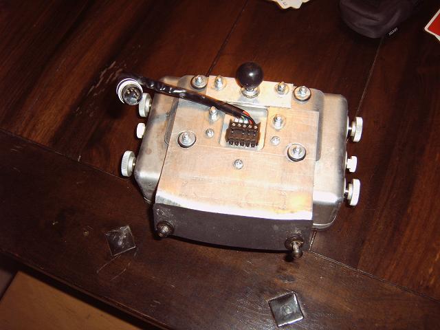

Ik zag echter ook op een foto dat je bovenop de roadbook ook een soort bevestiging heb gemaakt. Hoe werkt dat bij jouw? huh2
Heb net zelf ook wat gefabriceerd en de knop zit op het dashboard 2thumbsup
Ga zo door met de foto´s!!! tongue3 thumbsup
Die Rammount is een mooie bevestiging voor de GPS maar voor een roadbookhouder is het niet genoeg, vandaar dat ik de roadbookhouder daar ook aan de ruit heb gemaakt. Daardoor is het een stabiel geheel.
Op de foto's kun je als het goed is redelijk zien hoe en wat, een of andere alu plaat pas gemaakt tussen roadbook en ruit.

maar hoe zit de bovenkant vast aan die plaat? met een tie rip of met boutje??
