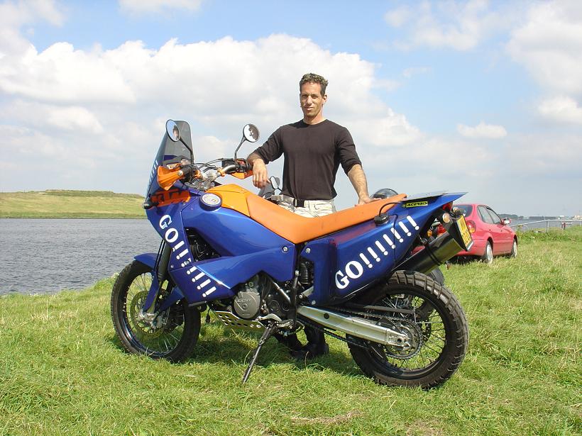

Hoi jongens,hier de beloofde foto van mijn lc8,hoe het ook kan i.p.v 45l tank. Is maar een idee....

Mooi man, zo hoort het thumbsup
gewicht mooi verdeeld wink3
Alleen een kofferrek erbij kun je wel vergeten denk ik,
anders wordt het wel erg breed.

Hoi,dat is het compromis wat je in je hoofd heb. Een kofferrek is erg praktisch,maar je gaat steeds meer bagage meenemen! Ik heb aan een waterdichte kanozak al voldoende...! Minimalisme...heet dat geloof ik. GROETJES van Mineko
BerichtGeplaatst: Wo, 10 Sep. 2008, 21:15    Onderwerp: Reageer met quote
En hoeveel kilometer kan je zo rijden met die 4 (!) tanks vol ?
't Heeft wel wat maar ik zou mijn zijkoffers niet kunnen missen vrees ik...

Doe je de benzine toch gewoon in je zijkoffers............ idea2

Ziet er erg mooi uit, kun je wat meer vertellen over de aanpassingen van de achterkant en waar de tanks etc vandaan komen. Rijd het ook anders of merk je er weinig van???

Hoi jongens!! 1..ik kan gegarandeerd (met mijn rijstijl) 600-800km rijden.Mijn verbruik is 1 op 15 en 20. 2..Jerricans kan je wel in de zijkoffers doen Koen,maar ervaring heeft geleerd de afgelopen jaren, dat er grote kans bestaat op afscheuren van de rekken,als je t terrein in gaat!!! 3..2 keer 10l rally-tanks en rally-achterkant komen van africanqueens.de Speciale binnenframes,voor bevestiging van de tanks,worden erbij geleverd. Je moet wel zelf t een en ander wat aanpassen,zeker t uitlaatsysteem. Voor mij gelukkig,want ik baalde enorm van de hitte-ontwikkeling van de originele uitlaten!! Uitlaatsysteem afgekeken van de PD-rally motor,zelf einddemper van t bekende Acrapovic gekocht (deze is van een Yamaha R1,om een zelfde flow en druk te behouden in de uitlaat),en ten uitvoering gebracht door Nico Bakker Frames. Keienvanger ook van Africanqueens.Betere bescherming,en beter koeling van t blok! Uiteindelijk gespoten door GL Paint... Ik hoop voldoende te hebben geinformeerd..GROETJES MINEKO

wn wat ga je er nu mee doen? Reizen of Rally?

De bedoeling van dit alles is veel reizen,wat ik al deed. Crossen met deze motor als je schade maak,kost een hoop geld!! Deze motor is voor mij de enige echte!!!!!!!!!!!!!!!!!! Groetjes Mineko
