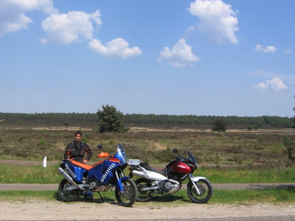

Hoi jongens. Uitzetting door de zon hoef je je geen zorgen te maken,wat dacht je van de hitte van t motorblok! Olie verversen is lariekoek onderweg,want er bestaan tegenwoordig oliefilters. Olie kan tegenwoordig in dit geval makkelijk 20000km mee!!!! Ik heb zelf aan de achterkant rally-tanks gekocht van 2 keer 10 liter,wat ook het gewicht beter verdeeld. Nadeel is dat je het uitlaatsysteem moet veranderen. Met benzine kun je olie en water halen,en niet anders. Zal binnenkort een foto ervan plaasen.Groetjes,succes!
 Bestandsgrootte:  98.95 KB

Nieuw berichtGeplaatst: Do, 4 Sep. 2008, 0:55    Onderwerp: Reageer met quote
zijn dat die van africaqween site en mag ik vragen wat die $$$$$
ziet er wel goed uit thumbsup thumbsup
