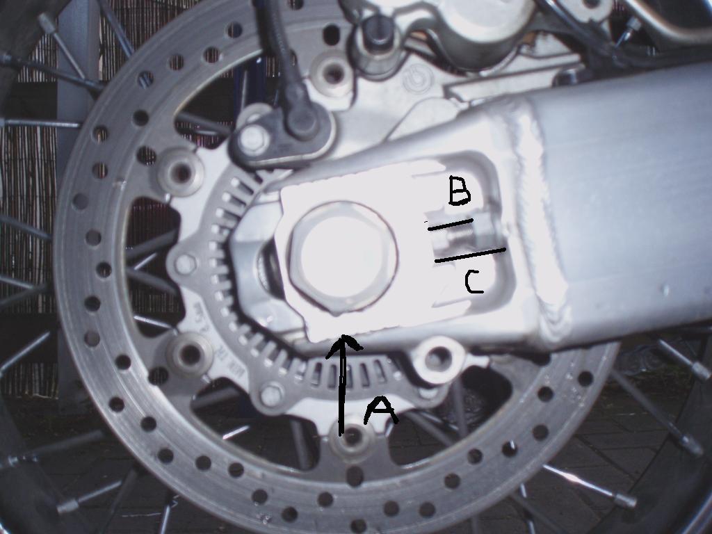

Wie heeft er een goede tip om de ketting van een 990 makkelijk en goed te stellen; moet je afgaan op de vage merktekens ( A ), of moet je met een schuifmaat de afstand tussen B of C meten?
Groet Peter.

iemand heeft dat al eens geprobeerd, en staat ergens op het forum.
Bij nameten blijkt dat die markertjes (A) op de juiste plek staan, terwijl het meetpunt (achterkant of spannerkant) dat niet persee staat, door laswerk denk ik.
dus: afgaan op de markers. Maar je kunt natuurlijk altijd een keertje de uitlijning van je wielen checken met een touwtje of lange rechte lat.

Klopt, ik heb dat eens nagemeten, de merkers zijn iid vaag maar kloppen wel.
Dus markers gebruiken.
