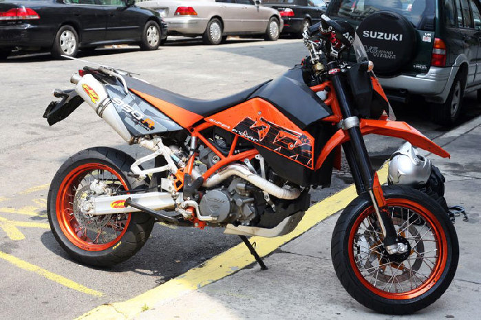

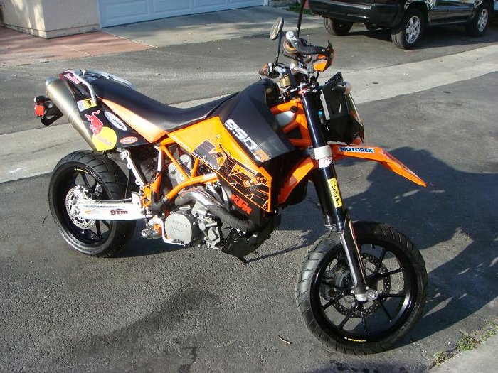

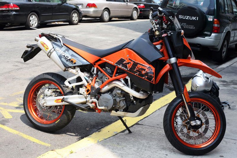

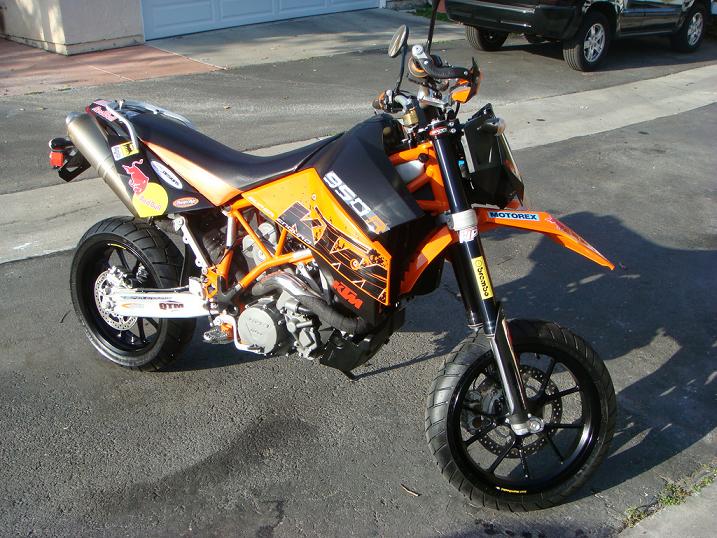

en ik weet niet of de normale ktm 990sm wielen in de se kunnen maar dat lijkt me ook nog een optie
