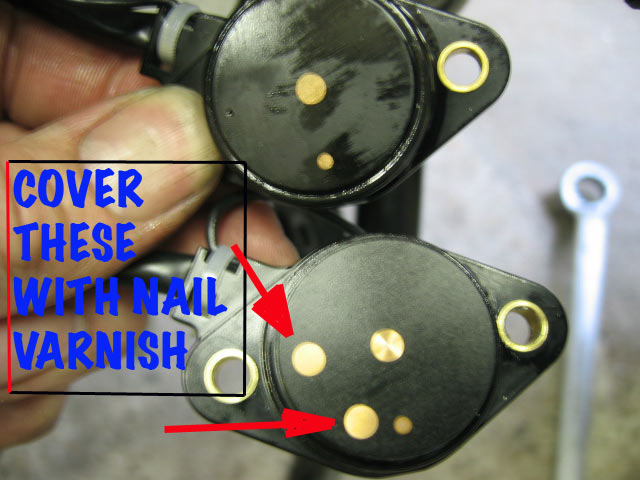

BerichtGeplaatst: Wo, 26 Mrt. 2008, 12:13    Onderwerp: Reageer met quote
Ik lees net hier http://www.advrider.com/forums/showthread.php?t=324232 dat bij het plaatsen van sportmapping automatisch de epc (of hoe noem je dat bij EFI) opgeheven wordt.
Misschien handig om te weten, (als het waar is wink3 ).
Ipv draadjes doorknippen kunnen ook de contacten bewerkt worden met nagellak (zie foto).
Lijkt mij dat die lak weer weg kan slijten bucktooth
