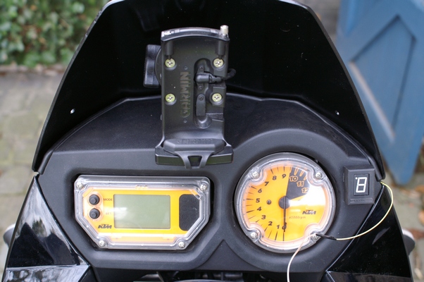

Misschien er wat over maar dit aangesloten voor de fun... hmm.
Een puntje, je kan het pas aflezen als je de koppeling volledig loslaat, anders zie je de 'n' van neutraal. Zeer duidelijk leesbaar overdag.

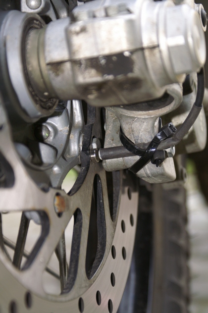

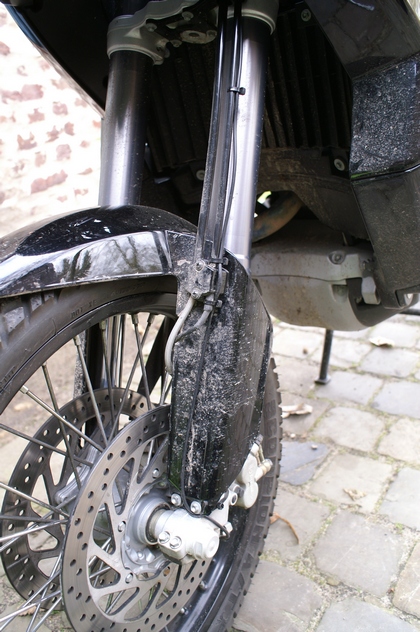

Ik snap alleen niet wat dat sensortje bij je voorwiel te maken heeft met de versnellingsindicator.

Als men de moto start verschijnt de 'n' op het display. In de linkerbovenhoek knippert een bolletje op de toeren van de motor (één draadje is aangesloten op de pulse van de tachograaf, de resterende twee andere zijn voor de spanning). Vanaf het moment dat je je voortbeweegt schakelt het pinken over naar de wielomwentelingen (sensor/magneet aan voorwiel). Zo kan men waarschijnlijk aan de hand van de combinatie van die twee metingen weten in welke versnelling men zit. Dus enkel drie draadjes aansluiten aan de fiche van toerenteller (zijn er maar 3 aan, 2 voor spanning en middelste voor pulse) en de sensor/magneet aan voorwiel.
Dan enkel nog het inleren aan de hand van het kortsluitdraadje - dat je voorlopig nog op de foto ziet - door na elke verandering van versnelling, het even te kortsluiten aan je stuur.

Vergeten vermelden dat ik het eerst aan achterwiel verbonden had om het inleren te vergemakkelijken.
Op de middenbok, achterwiel automatisch omhoog en schakelen, gasgeven! kortsluiten.
Eerst vooraan geschakeld maar dan moet je dit al rijdend programmeren en echt zoals je normaal rijdt, niet traagjes...
Bij kleine veranderingen tussen het schakelen, voorzichtig gas geven, lukt het niet.
