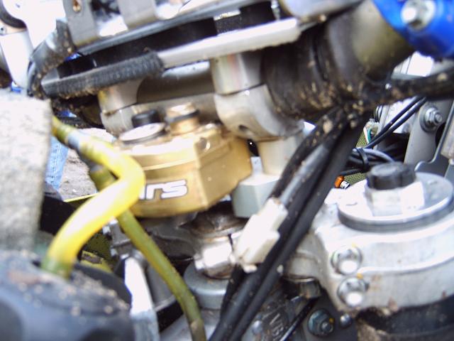

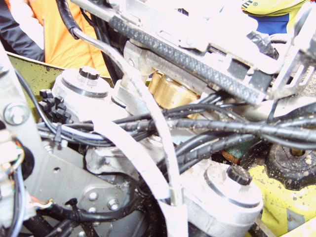

Ik heb er ook al wel eens naar zitten kijken en zag vandaag bij de proloog voor Dakar een aantal van die KTM 660.
Die hadden allemaal een alu brug op de kroonplaat onder het stuur waar die stuurdemper van scotts dan weer aan vast zat.
Dit lijkt mij een veel goedkopere oplossing want je kunt je kroonplaat gewoon behouden.
Wat zou zo'n stuurdemper eigenlijk kosten zonder verder poes pas
De rest is volgens mij zelf ook nog wel te regelen
Groet Johan

Mooie oplossing! kan ie nog mee naar een volgende fiets ook!

probleem is volgens mij dat die oplossing met tussenplaat bij de LC8 nietgaat, omdat de stuurklemmen verhoogd zitten en niet in 1 vlak met de kroonplaat.
of je moet dus een speciale plaat maken, die de zaak weer recht plaatst, of je moet de kroonplaat veranderen.
