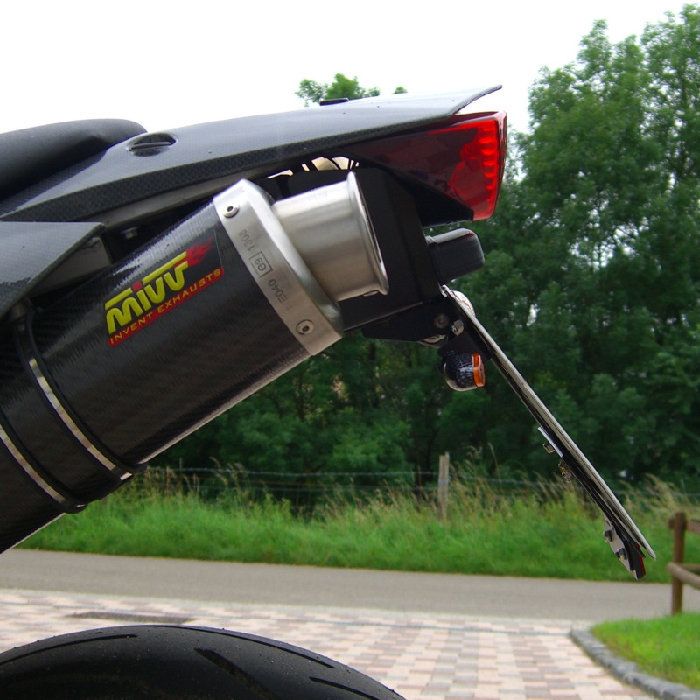

BerichtGeplaatst: Zo, 3 Feb. 2008, 2:52    Onderwerp: Reageer met quote
waar ze naar mijn weten het eerst naar kijken is het keurmerk stempeltje
en of de db killers er in zitten akra's geen probleem die heeft een keur merk mits de killers erin zitten
wings en dam dempers hebben naar mijn weten
geen keur stempel dit is wel verplicht
maar als ze niet te veel db's produceren is het oke
dit is mij verteld door een policeman
hier een foto met goedgekeurings stempeltje
