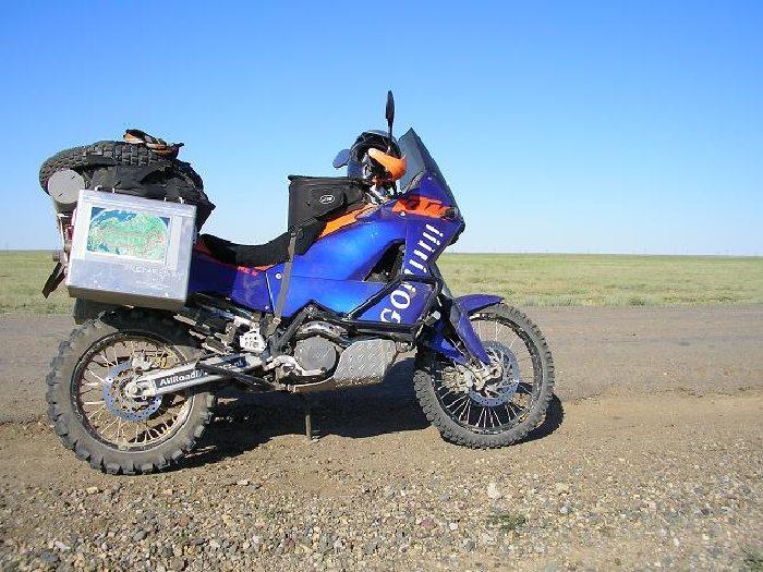

Ik ben zelf in 2004 begonnen met een rekje te maken, wat in de basis bestaat uit een vrij dikke beugel, net onder de uitlaten langs, zodat je die nauwelijks ziet.
Hierop steunen dan koffers, (evt in vorm, bijv van RMS: http://www.rms-rogers.de/ )
Aan de bovenkant zit dan bij mij een andere bagageplaat, met daaraan 1 (!!) bevestigingsschoref voor de koffers. Makkelijk, simpel, elegant en robuust. Koffers snel af te nemen, maar toch stevig en redelijk diefstalveilig. Koffers VEEEL slanker langs de motor.

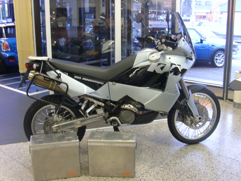

ik heb een standaard rack en koffers....zaten erbij toen ik de motor (tweedehands) kocht....ideaal.
Vraagje: wat zijn precies de voordelen van de hier besproken eigenbouw rekken en is de standaard combinatie touratech/KTM rek en koffers niet sterk genoeg of geschikt genoeg?
Heb even een plaatje toegevoegd van mijn koffers en rek...
Ik heb de koffers alleen nog in Nederland en op asfalt gebruikt. Bovendien nog geen echte vakantie en off road ervaring met koffers....uiteraard in gedachte wel al aan het bedenken waar ik op de adventure nog allemaal naar toe wil rijden

Als je op de foto van Atak
klikt kom je bij de andere foto's terecht idea2

ipv die grotere haken aan de koffers heb ik dus koffers die zelf naar binnen toe lopen, zodat je die ruimte kan gebruiken.

Dick schreef:
hoi hoi,
even een vraag...
groeten[/img]
Voor meer of minder stabiliteit hoef je het denk ik niet te doen. Wat wel een voordeel is dat je met deze constructie slanker bouwt, met het originele rek ga je met de 41 liter koffers meen ik na 106 cm.
Wat de breedte is van deze constructie weet ik niet maar slanker is beter.
Als de koffers niet gemonteerd zijn vindt ik deze constructie veel eleganter, je ziet hem veel minder.
Wat ik een voordeel vind van het originele rek is dat die als valbeugel werkt als je zonder koffers rijdt, dit houdt je uitlaten heel bij een eventuele val.
Wat betreft offroad vind ik de originele koffers knudde want de positie van de koffers is zo dat je nog met duo passagier kunt rijden. Dit heeft tot gevolg dat het gewicht van de bagage te ver naar achteren zit.
Waardoor de balans te veel verstoord wordt, en balans is nu juist zo belangrijk bij offroad. Het zal mij niet verbazen als dit ook op gaat voor dit rek.
Tassen kun je daar in tegen verder naar voren monteren, dit vind ik beter i.v.m. de balans.
