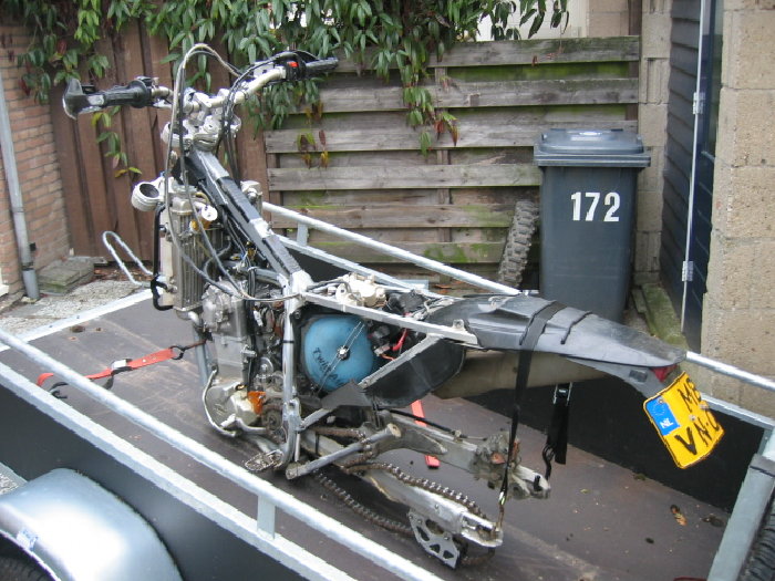

Tja, hij stond ook niet echt "in" de veren getrokken, en dan gaat het snel wiebelen shocked3
Laatst moest ik de EXC gestript vervoeren, viel ook niet mee om hem schokvrij te vervoeren zonder wielen en vering grin

je moet hem toch helemaal niet in zijn veren te trekken
je kunt hem ook aan zijn as aantrekken tussen vork en wiel dan kan de motor vrij bewegen en staat hij toch vast en dan aan zijn voet steuntjes om te voorkomen dat hij om kan vallen dit is ook beter voor je veren
maar kan denk ik niet op iedere aanhangwagen
