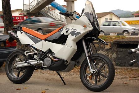

Nou vraag ik me af of het mogelijk is adventure wielen onder de Supermoto te gooien.
Ik weet dat de schijven vóór 5 mm kleiner zijn, maar dat is dan het probleem niet. Zou iemand met een Adventure misschien de afstand van de voorvorkpoten en de afstand tussen de schijven voor mij op willen meten?
De achterbrug lijkt hetzelfde, maar ik weet dat niet zeker. Ik zou ook de afstand tussen de achterbrug moeten weten. Als iemand dat voor mij wil opmeten ben ik diegene eeuwige dankbaarheid verschuldigd. smiley2

Afstand tussen de remschijven, gemeten van buitenkant-->buitenkant : 11,4 cm
Afstand tussen vorkbenen, gemeten ter hoogte van de as op de poten zelf (dus geen afstandsbussen ed meegemeten) : 14,1 cm
Afstand tussen de achterbrug, gemeten op de brug zelf ter hoogte van de as (ook geen afstandsbussen of ophanging remklauw) : 22,3 cm

Achterwiel past dus wel. Kan ook bijna niet anders, het voortandwiel moet immers in lijn liggen met het achtertandwiel.
De voorkant moet ik nog even bekijken, ook omdat het wiel misschien tegen de radiator komt i.v.m een kortere voorvork.
Ook de vooras is iets anders volgens mij, dunner, maar dat kan worden opgelost met busjes.

je had beter een superenduro gekocht laugh de voor as is hetzelfde want de sm wielen kunnen ook in de adventure
als het met de balhoofdshoek maar goed gaat

Hmmm, nog niet over nagedacht. Ik kwam erachter via het duitse LC8 forum dat een 21" wiel inderdaad niet past, komt tegen de radiator aan. Een 19" zou wel gaan, maar dan moet je de naaf van een Adv opnieuw laten spaken met een 19"velg. Kost ook weer een hoop geld.
De achterbrug van een SM schijnt ook korter te zijn, zodat met een 18" wiel je band tegen de brug komt. Heb dit overigens niet gecontroleerd.
Kan ook een vertaalfoutje van me zijn. lipsrsealed
