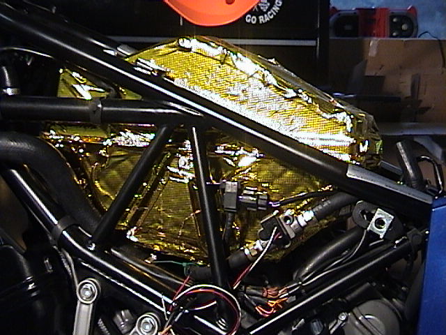

gniffel, lol...
zoals ie zelfs zegt: Om vermogen te winnen in warme omstandigheden.
Achtergrond: Als lucht warm wordt zet het uit, daaardoor zit er dus per liter lucht minder zuurstof (atomen)) in. Dus bij warme lucht zuigt de cilinder (gelijk volume =) minder zuurstof aan in vergelijk met koude lucht.
Hoe minder zuurstof je hebt, hoe minder brandstof er bij kan, en dus hoe minder vemogen....
Dus idd: bij warme lucht heb je minder vermogen.
Maar is dat nu echt relevant bij een lc8 adventure?
Als je nou een superduke op het circuit reed kon ik me er wat bij voorstellen.

Op m,n 950 waren we juist ons best aan het doen om zoveel mogelijk warme lucht IN de filterkast te krijgen (zie carburateurverwarming).
Straks krijgt deze gast last van "bevroren inspuiting"

Totale overkill voor mijn part...
