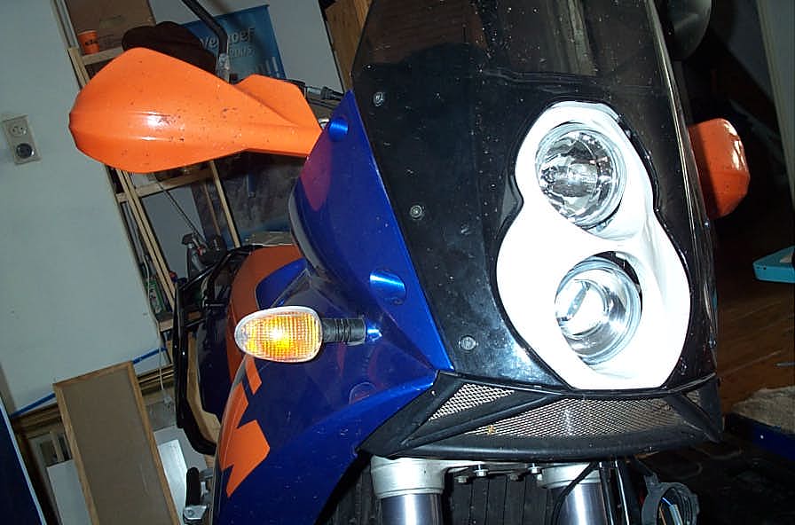

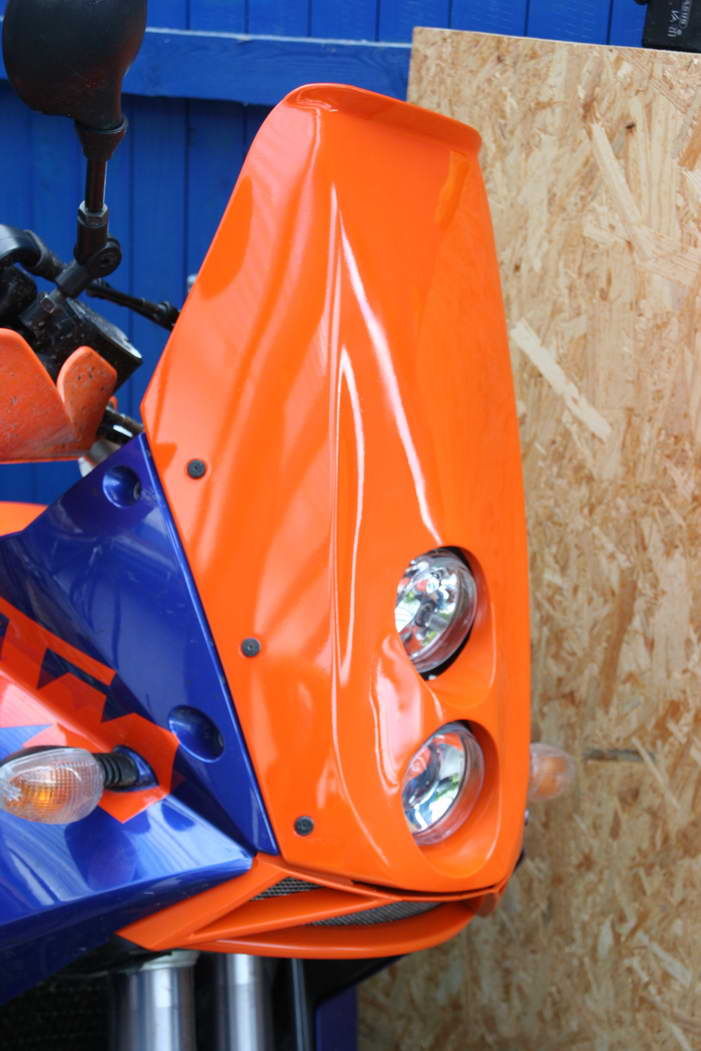

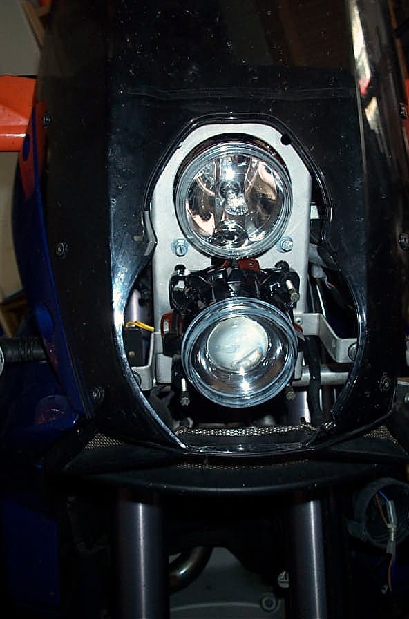

heb net zo´n ding als op je bovenste foto overgenomen van een duitser, zie ook eerdere draad van mij op dit forum. Frame-pje is hetzelfde maar de modulaire unit voor grootlicht is een echte Hella Xenonlamp. Ik sta er toevallig net mee te stoeien en dan lees ik dit... leuk! Ik heb er een losse voorkap bij die het originele Barbapappavormige schijnwerpergat opvult. Best mooi allemaal maar moet nog en hoop aan gebeuren.
Na enkele ritten in het donker had ik ernstige behoefte aan iets pittigers qua licht. Ik ben er inmiddels achter dat een Xenon peer in een originele KTM-lampunit wel veel licht brengt maar ook veel verblinding van tegenliggers, ze passen namelijk niet goed genoeg bij elkaar. Dat geldt dan voor het "dimlicht", onder dus. Xenon schijnt zo´n goede lichtbron te zijn dat het probleem vooral is hoe je al dat licht goed op de weg brengt. Een Hella Xenon unit kost enorm veel, een goed alternatief kan zijn twee mooie Halogeenlampen met wat meer wattage. Een Hellalamp zou daar tegen moeten kunnen, in tegenstelling tot de KTM reflector die gaat smelten...

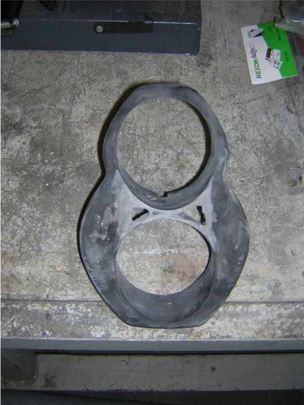

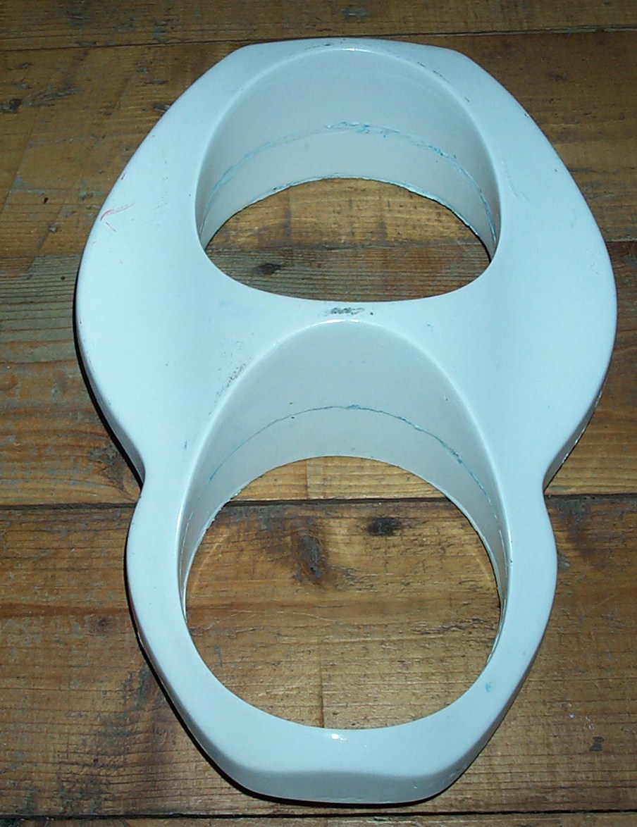

Er is op het duitse forum een grote groepsbestelling geweest van verschillende onderdelen. Natuurlijk kun je je uitputten in exotische ombouwprojecten maar er moet ook gereden worden vind ik. Hellalampen kun je in de winkel kopen, een frame is een tijdje verkocht door iemand op het duitse forum en kan direct ter vervanging worden ingebouwd in plaats van de orig. koplamp. Je zou een oproep kunnen plaatsen op hun forum, dat heb je inmiddels ook gevonden zie ik. Volgende probleem is de ruimte die je overhoudt tussen 2x Hella en rest van de KTM kuip. Sommigen maken een complete ruitkuip, anderen alleen een barbapappa - 2x Hella. Die heb ik dus.
Volgens mij moet je dus eerst beginnen met een frame. Mocht je niks kunnen aanschaffen in duitsland dan ben je welkom om mijne te lenen voor maten enzo. Die barbapappa is een vrij complex dingetje om te maken en ik vind hem niet heel erg mooi, de echte Bar.. ook niet trouwens. Je zou in theorie ook nog de zaag kunnen zetten in een originele lamp en het schijnwerperglas gebruiken...
Ik zal wat foto´s bijvoegen.
Groet, Jacob
