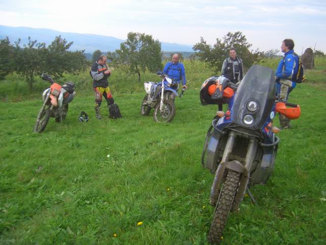

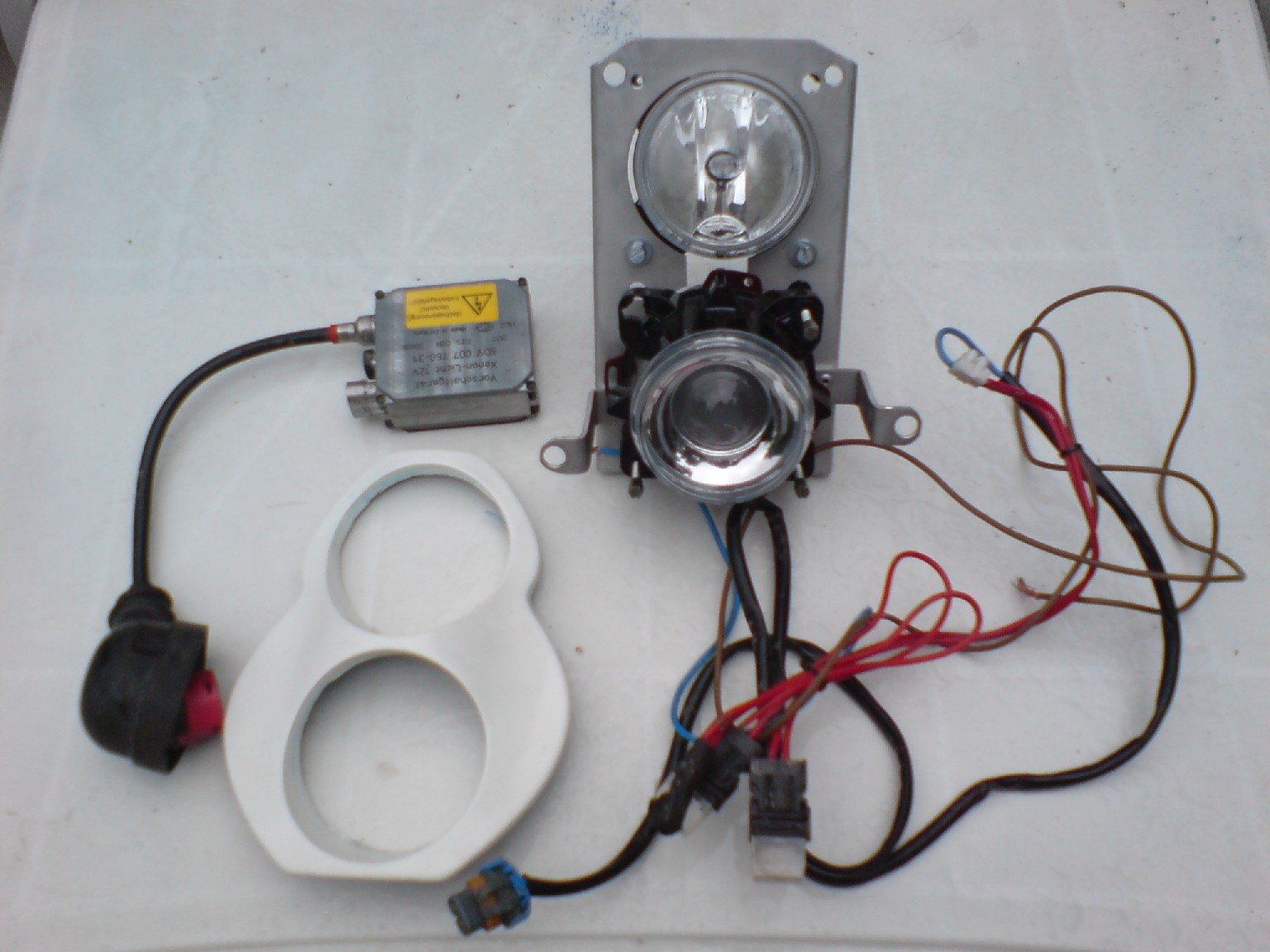

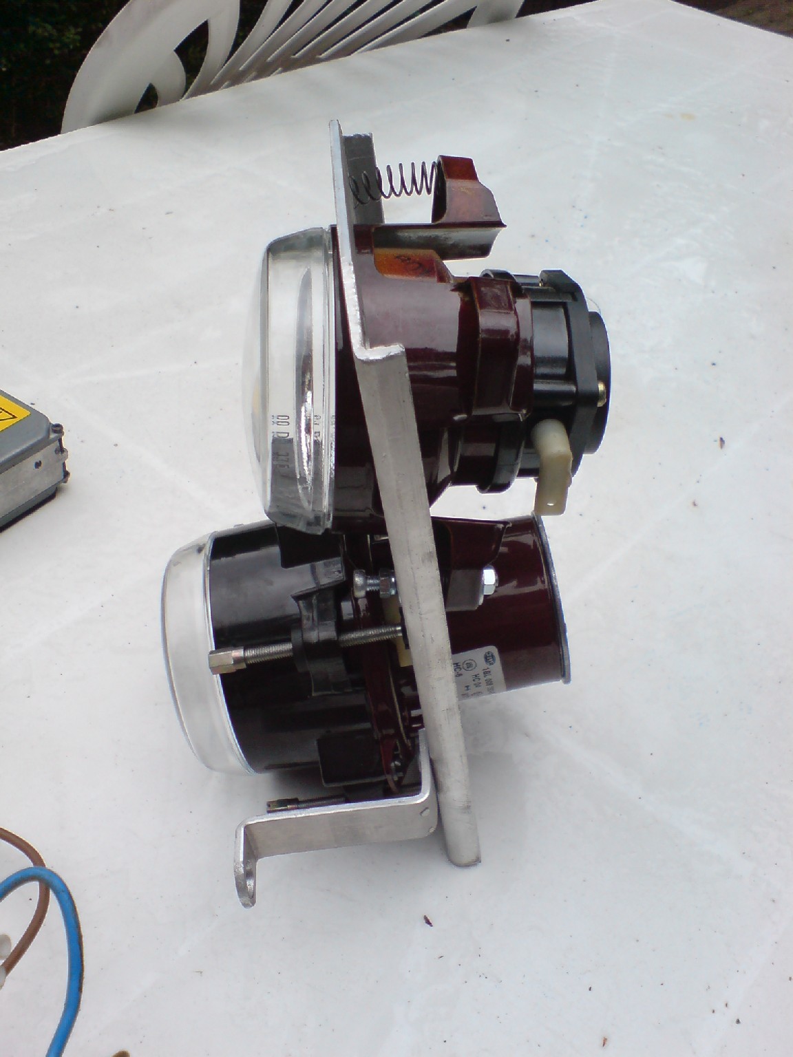

Zo ziet dat eruit,
bedoel je dat Daan?

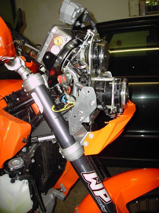

Kijk, gaaf toch? Moet kunnen met dat spul wat er nu is, beetje schaven, zagen, schuren, spuiten... (foto uiteraard gejat van het duitse LC-8 forum)

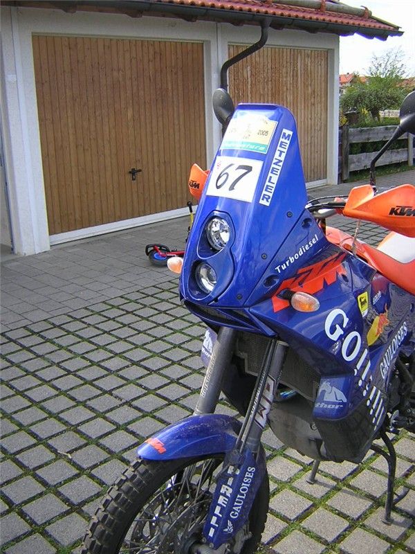

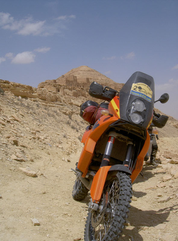

Hehoo, leuke reacties maarre, het staat allemaal wel op het duitse LC8 forum dit soort sets. Hebben jullie dat destijds ook gelezen? De lichtopbrengst schijnt (<--haha) goed te zijn. Van die grootlichtxenon weet ik het zo net nog niet, het is een gok. Wel fijn om een bak licht te hebben als je het nodig hebt, als het dimlicht maar wel ook duidelijk beter is. Het betreft een gewone 90mm H7 dimlichtlamp met parkeerlicht erin. Volgens de Duitsers is het een behoorlijke verbetering t.o.v. origineel. Even zoeken op Google leert dat er zat 100W H7 lampen te vinden zijn (2 stuks 14 euro). Ze zouden volgens de verkoper (..) niet heter moeten zijn dan een gewone H7. Wellicht is een hoger wattage in dit soort lampen wel mogelijk omdat de Hellareflector niet van plastic is zoals de standaard KTM-lampreflector. Dan zou dat een betere opbrengst moeten kunnen leveren. Ik zal gaan proberen met H7 100 W, temperatuur voelen etc. We merken het wel.
Ik heb H4 100W altijd in mijn Tenere's gehad, problemen gaf vooral de peer zelf: ze gingen kapot van het eencylindergebibber.
We zullen zien hoe en Watt, foto's ga ik maken. Als voorproefje kan ik een paar mooie plaatjes laten zien van dat D... Forum. Het betreft trouwens niet steeds dezelfde motor.
Grtz, Jacob
