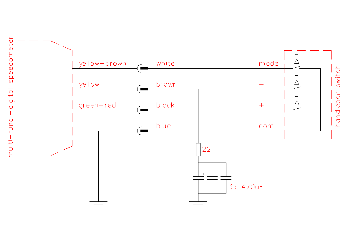

Ik wil altijd graag tijdens toertochten bij elke aanwijzing een tripteller op 0 kunnen zetten vanaf het stuur.
Aangezien de optionele afstandbediening dat niet kan ben ik maar eens gaan brainstormen.
Eigenlijk is het heel eenvoudig. De "-" functie heb ik verbouwd tot een resetknop die circa 5 seconden automatisch ingedrukt blijft.
Door middel van deze knop worden een aantal condensatoren (3 stuks van 470uF) ontladen (via een 22 ohm weerstand ter bescherming van de schakelaar). Nu zorgt de inwendige impedantie van de tripmaster ervoor dat het signaal nog 5 seconden een laag niveau detecteert (triggerniveau circa 3V).
Deze 3x470uF is voldoende om trip 2 maximaal circa 22km te verlagen. In de praktijk voldoende voor de meeste toerritjes tussenafstanden.
bij 2x470uF heb je circa 14km verlaging van trip 2
Nadeel van de afstandbediening tripmaster: De knoppen zitten veel te ver weg van het handvat waardoor het moeilijk blindelings te vinden is.
In de praktijk dus enkele seconden voor de bocht (vlak voor het afremmen) de knop kort indrukken en terwijl je dan de bocht uit accelereert, zal ook de trip weer beginnen met optellen.
Heeft er iemand een goed idee voor een makkelijk bereikbare schakelaar op het stuur????
Bijgaand een schema van de resetfunctie

schema resetfunctie

Ha Joscha!
Van je technische uitleg begrijp ik geen bal, maar ik zou inderdaad dolgraag trip 2 willen kunnen resetten vanaf het stuur!
De rede dat ik de ktm afstandbediening niet gekocht heb is dan ook
vanwege het ontbreken van die functie!
Wel heb ik de "pass switch" omgebouwd tot mode switch voor de tripmeter.
Als ik ff groot licht wil, dan gebruik ik de gewone grootlichtschakelaar wel even, dus omschakelen van bv trip 1 naar 2, naar fuel naar odo enz kan ik dus nu wel vanaf het stuur.
Misschien kun jij voor jouw projekt ook wel die pass switch gebruiken.
(zit lekker onder handbereik)
Een drukknop in de handkap net boven het kopphandle is misschien ook een optie, ik heb daar de regelaar voor verwarmde hanschoenen zitten.
Als jouw projekt leverbaar kan worden als een eenvoudig te monteren setje, dan hou ik me aanbevolen Smile

Ik heb wel de ktm AB.
Meeste goede roadbooks hebben totaalstanden, das veel makkelijker en dan kan je je niet vergissen in de plaatjes of vergeten te resetten.
Resetten in de bocht viond ik persoonlijk ietwat dom, juist daar heb je aandacht voor de bocht, verkeer e.d. nodig.
Bij rijden op totaalstanden moet je alleen iedere x aanzijzingen de tellerstand een beetje korrigeren met de + en - knop (dus die wil ik zeker niet missen).
Maar goed, voor die keren dat er een roadbook met alleen tussenstanden is, en je geen tijd meer hebt om zelf de totalen erbij te schrijven, is een reset functie wel fijn... alleen in de praktijk wil je geen 5 seconden reset: 36km/h is al 10m/s dus in 5 seconden ben je al 50 meter verder, bij 100km/h is dat 150 meter...
Ik denk dat de handigste optie nog is, om er gewoon een extra tripmetertje van een Sigma-fietscomputertje ofzo bij te plaatsen (iets wat anderen ook doen)
voor een extra knopje zijn wel opties:
- zo'n touratech achtige ring met 5 of 6 knoppies direkt naast je handvat
- idd de "pass"schakelaar (grootlicht-knipper)
- een klein extra drukknopje in de originele houder plaatsen (volgens mij heeft Rwin dat zo gedaan)
Overigens heb ik dit weekend de Brabant rit ook met alleen tussenstanden gereden. Zo af en toe reset ik dan, maar het meeste kijk ik dan effe snel op de totaaltrip en reken ik snel uit: Vaak hoeft dat niet eens, want aanwijzingen als 350 meter EINDE links.... zijn natuurlijk makkelijk zat!

Ja, alleen via de AB (of die nou origineel ktm is of niet dat maakt natuurlijk niet uit).
PS.: een externe RESET voor de tripmeter is natuurlijk wel te maken als je de teller opensloopt: Immers kan je dan gewoon een draadje extra solderen aan het reset knoppie op de teller zelf.
