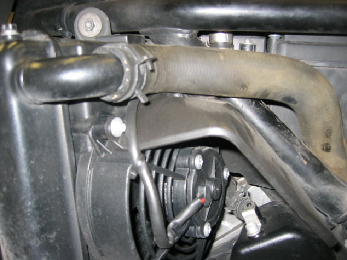

Ik had toevallig de linker tank er af, en toen zag ik het, die dikke slang bovenin de foto was zo plat als een dubbeltje bucktooth
Nadat ik de radiateurdop losgehaald had, kwam de slang weer in zijn goede vorm terug. (stond vacuum op).
Hoe kan dit???
Kan het kwaad???
Zou het drukmechanisme in de dop niet meer goed werken???
Ik weet het niet bucktooth

mja.. lijkt me niet goed.
Bij onderdruk in het koelwatersysteem (wat eigenlijk bij iedere keer afkoelen gebeurd), moet het koelsysteem koelvloeistof uit het reservoirtje naar binnen trekken.
Het probleem zit hem dus niet in de dop van de radiator maar misschien wel daar, want daar komt de overstroom naar binnen.
mogelijkheden:
- De ontluchting van het expansievaatje zit dicht
- de vloeistofslang van het reservoirtje zit dicht
- de toegang van het reservoirtje naar de radiator (bij de radiatordop) zit dicht.
Je hebt de radiatordop er nu afgehad... daardoor is de onderdruk nu aangevuld... met lucht!
=> Effe opnieuw de radiatordop eraf, en eerst de radiator compleet vullen met koelvloeistof (motor beetje naar rechts houden, liefst met het voorwiel hoog zodat de radiatordop ook echt het hoogste punt is), om te voorkomen dat het systeem vol lucht komt. (Of ander opnieuw ontluchtingsprocedure volgen, nadat je het probleem opgelost hebt.
BerichtGeplaatst: Zo, 3 Jun. 2007, 16:47    Onderwerp: Reageer met quote
Bedankt voor de uitleg, ik heb nu de radiateur bijgevuld, (ging ongeveer 300 cc bij)
Ik zal er morgen bij brouwer melding van maken als ik hem langsbreng, dan kijken zij er wel naar wink3
