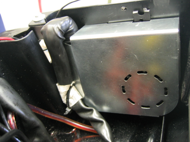

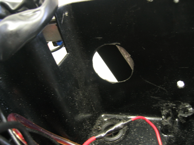

Ik vond de dealermontage van m'n Spyball alarm maar nix,
(logisch want ik had het niet zelf geDaan wink3 ).
In de bak onder het zadel met de speaker naar binnen gericht kon het geluid me niet imponeren, totdat je het zadel er af haalt, dit levert onderhand een verdubbeling van het geluid op laugh
Plus de bagagecapaciteit van de bak wordt ook teniet gedaan, want je kan natuurlijk geen gereedschaptasje oid tegen de speaker aan gaan proppen bucktooth
Ik heb nu het kastje omgedraaid, (speaker naar buiten) nu is het geluid wel naar m'n zin, en ik kan de bak weer lekker vol proppen met spulletjes grin
De foto's spreken voor zich. (5 foto's, loopt door naar volgende pagina).

Dealermontage, (speaker naar binnen gericht).

Kastje weg, gat gedremeld.
