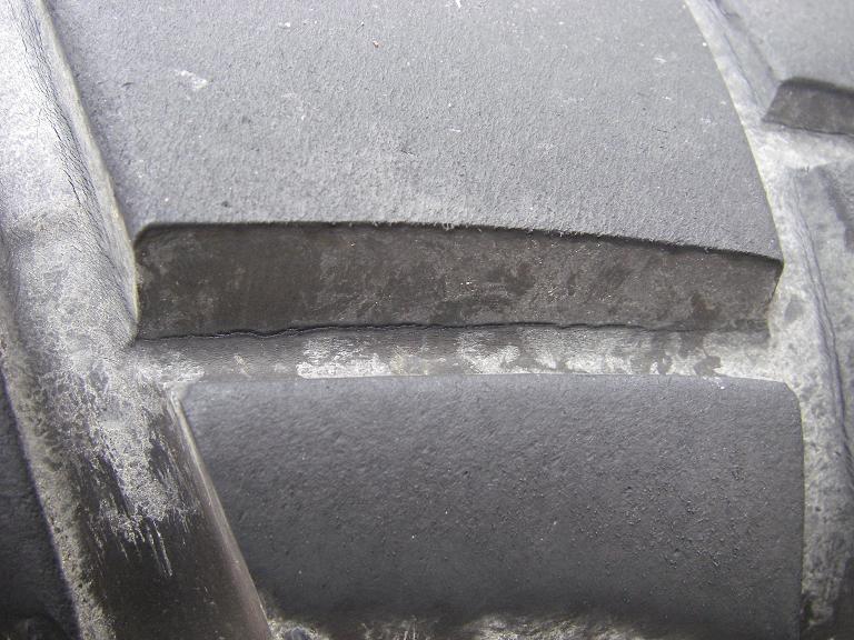

Na een dagje scheuren met de Adv in het Sauerland zag ik dit s'avonds aan mijn achterband uhoh2

Hoe lang licht die band er al op? Ziet er naar uit dat hij een beetje is uit gedroogd. Op z'n nop komen toch wel behoorlijke krachten, tis geen raceband.
En van een weekeindje sauerland knap jij misschien wel op maar z'n bandje natuurlijk niet Smile

geeft nixs,...gewoon doorrijden en hem laten vervangen over een paar 1000km.
Don't worry , hebben ze volgens mij allemaal waar flink mee is gereden tot aan de rand.

De band is één jaar oud, dus daaraan licht het niet.
De motor wordt regelmatig ge(mis)bruikt devil
Ik maak me ook niet echt zorgen, maar ik had het nog niet eerder gezien surprised

Ik heb nog even een foto bekeken van mijn eigen flink gebruikte achterband,...en ik had die dwarsscheuren ook iets, mar niet zo goed zichtbaar op de foto als bij jouw.
Het komt er volgens mij op neer dat de blokken flink hebben liggen vreten tov het asfalt, ...dan krijg je dit,...misschien toch ff claimen bij de dealer.
Verontrustend is verder mijnsinziens niet.

Die pirellies hebben daar vrij veel last van.
In de eerste jaren kwam het heel veel voor, vooral bij de voorbanden en zijn er heel veel op garantie geclaimed.
Het zijn droogtescherutjes, band heeft er vooral last van al ie een tijdjestil heeft gestaan en je daarna gaat boenderen met wat lage bandenspanning.
Tot nu toe nog nooit een geval gezien waarbij de band ook echt stuk ging.
GEzien die band toch al bijn aop is: Gewoon nog 2 dagen doorboenderen en een nieuwe erop Smile
't werd tijd dat ie op ging smiley
Vooraan heb ik de droogtescheurtjes ook, ik vindt het toch raar, de motor staat nooit lang stil undecided
De band gaat er inderdaad morgen of overmorgen af, waarschijnlijk na een mooie rooksessie devil
Foto's volgen wink3

tja.. wat kanik zeggen: Pirelli ...
vroeger hadden wij het bij de pirelli trialbanden ook al: Altijd een scheur, precies boven de P langs.
Bij pirelli lukt het ze niet om scheurvrij rubber te maken: maar kwaad kan het meestal niet.
