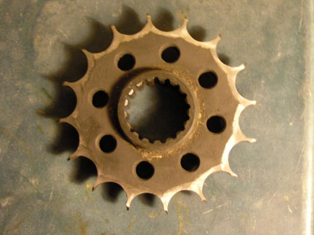

OK,
anyway.. eerste kettingset is op.. dat is, VTW (2e..) is op en de ketting en het ATW nog niet echt. Maar ik ga niet te zuinig doen en risico lopen, dus nu toch echt maar een nieuw setje erop:
14000km met het originele spul + 1x 16T VTW, met veel moddersludge en zanddrap bij de div offroad tripjes.
Morgen naar Limburg, Mokam ritje rijden.
Best op! 16T VTW.
 Bestandsgrootte:  34.72 KB
 Weergegeven:  21335 keer
Nieuw berichtGeplaatst: Za, 12 Mrt. 2005, 0:26    Onderwerp: Reageer met quote
OK,
ziet er goed uit, is je ketting niet te veel uitgerokken, tanden ben toch goed dun geworden of nie
Nieuw berichtGeplaatst: Za, 12 Mrt. 2005, 9:00    Onderwerp: Reageer met quote
smiley2 Nee, ketting is duidelijk <1% slijt/rek (nagemeten).
Maar er zit nu een mooi nieuw setje op hoor.

Dat voortandwieltje is wel erg ver heen, maarreh 14000km is best rap!!!

Ouwe topic weer ff opgeduikeld, 16000km geleden heb ik de gehele kettingset vernieuwd, ik heb net ALLEEN het voortandwiel vernieuwd.
De tanden stonden aardig krom. het werd tijd dus.
Door op tijd het voortandwiel te vernieuwen spaar je de rest van je set en doe je er veel langer mee laugh
Ik ben nu van plan om er minstens 10000 bij te douwen, moet kunnen.
