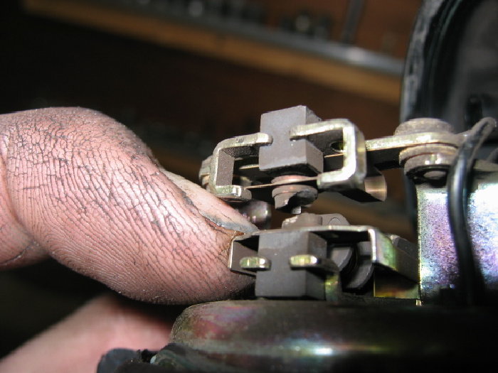

Vandaag aan het knutselen geweest, volgens mij is de pomp echt versleten (zie foto).
Die contaktjes horen toch recht te lopen? bucktooth
En alstie al niet stuk was, dan heb ik hem zelf gemold, (bruin/zwart is toch schijnbaar min, terwijl ik dacht dat het plus was bucktooth ).
Ik heb een bypass gelegt, benzineslang rechtstreeks naar de carburateurs.

BerichtGeplaatst: Za, 24 Feb. 2007, 18:36    Onderwerp: Reageer met quote
Daan,
wat een vieze vingers heb jij zeg tongue3
Hoe ver kom je zonder benzinepomp: Hangt er vanaf hoeveel gas je geeft Smile hij stop niet ineens... maar gaat steeds meer inhouden.
Je komt zeker tot de helft van de tank.
Als je beide tanks volgooit, en je sluit de rechter tank... dan merk je het vanzelf, en daarna kan je de rechter tank opendraaien.
ALs je dan echt niet meer verder komt jan je benzine uit de rechter tank naar de linker tank blazen en de tank weer dichtdraaien..

ALs je snapt hoe pomp werkt, snap je waarom:
De pomp bestaat uit een grote spoel met een metalen pen erin, en een veer om die pen hen.
De veer trekt de pin UIT de spoel, en als de spoel wordt bekrachtigd (stroom erdoor), dan trekt de spoel de pin IN de spoel.
De pen zit ook aan het klikcontactje (met de puntjes) vast. en wel zo dat het contactje alleen contact maakt als de pen helemaal uit de spoel is (en de veer dus uitgeveerd)
de pen bedient een membraanpomp: Kamertje met een klepje aan de ingang en een klepje aan de uitgang, de zijkant van het kamertje is het membraan, en dat kan heen en weer door de metalen pen. Zo wordt het volume van het kamertje dus groter en kleiner als de pen heen en weer gaat (soort hart).
Wat de pomp nu doet:
- De spoel wordt via het klik contactje bekrachtigd, daardoor schiet de pen in de spoel, en zuigt de pomp benzine aan uit de tank.
Maar omdat de pen nu naar binnen is gegaan is ook het contactje open geklikt en is de spoel dus zelf weer uit!
- De veer drukt nu de pen terug, en de benzine naar de vlotterbak.
- als de veer bijna op zijn eind is en de pen weer uit de spoel, klikt het contactje om en gaat de stroom door de spoel weer lopen... en de cylcus begint overnieuw.
De veer is niet heel erg krachtig.
Op het moment dat de vlotterbak vol is, sluit de vlotternaald de benzinedoorloop naar de carb af.
De veer van de pomp drukt nu benzine naar de carb, maar daar kan het niet weg omdat de vlotternaald het gat dichthoudt.
De pen blijft nu dus halverwege hangen... en de spoel is uit... en gaat pas weer aan als de pen tot het einde is teruggezakt: maw.: Als de benzine weer uit de pomp is.
snappie?
Als je de leiding van de carb afhaalt, pompt de pomp dus wel gewoon door! Om te voorkomen dat het een enorme plas benzine wordt als de carb eens niet goed afsluit, stopt de pomp na 5 seconden als de motor niet loopt. Dit wordt gedaan door de ECU (computer) die je pomp-relais uitschakelt en daarmee de hele pomp uit zet.

Nieuwe pompie is gemonteerd laugh
Hij loopt weer als een tijger, heb hem net nog ff de 200 aan laten nippen wink3
Ook die "wegwerpslangklemmetjes" vervangen door exemplaren die je gewoon kan losmaken en hergebruiken als je langs de kant van de weg staat wink3
Zonder pomp kun je met normale snelwegrijstijl trouwens toch nog zo'n 130 km rijden na het aftanken.
Al met al, een pomp die meer dan 50000km achter zijn kiezen heeft.....
VERVANGEN bucktooth
