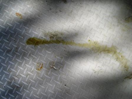

Kom ik in de schuur, ligt er een plasje olie onder de motor. Ik had het al eerder gezien maar dacht toen dat het WD40 was wat ik tegen pekel op de diverse delen had gespoten.
Nu lag er zoveel dat dit iets anders moet zijn.
Aan de linkeronderzijde, tank e.d hangt nu olie.
Heeft iemand dit ook al eens gehad?
1 maart gaat hij voor de 1e beurt dus dan moet alles er toch af. Hoop voor die tijd nog de motor te kunnen warmdraaien en olie peilen. Zou lullig zijn als je het niet haalt worried2

Aan de linkerkant zit de aansluiting van de drysumptank -> oliepomp, misschien is die lek???? thumbsdown
De retour vanuit het blok zit aan de rechterkant, naast de peilstok dus die kan het niet zijn zou je zeggen.
Schroef anders de carterplaat ff los, 2 boutjes vooraan, dan kan je misschien wat meer zien Mr-T

of effe de linker zijkap (6 schroeven) en de tank links (3 schroeven + 3 slangen) los. Middenstukje kan blijven zitten.
Links zit de uitloop van je olietank.
effe pijlen kan geen kwaad.
Overloop kan het normaliter niet zijn, want die komt in het filterhuis uit, en die heeft weer een ontluchtingsslang die rechts uit komt volgens mij.

De mijn lekte nieuw uit de (foute) winkel in Rotterdam ook olie waar de leidingen het blok ingaan aan de linkerkant.
Niet meer dan een o ringetje dat niet goed zat.
Overigens vind ik de manier waarop die leidingen vast zitten erg knullig op de verder zo mooi in elkaar gezette motorfiets.

Nu hier de uitslag van de lekkage,..
Er lekte olie langs de aftapplug van het oliereservoir. Deze zit i.t.t wat je zou verwachten aan de linkerkant. Het probleem is dus exemplarisch en hier hoeft men zich dan ook geen zorgen over te maken. Kleppen stonden goed. CO weer netjes afgesteld. Nu weer wachten totdat ik hem weer in de schuur heb staan.
