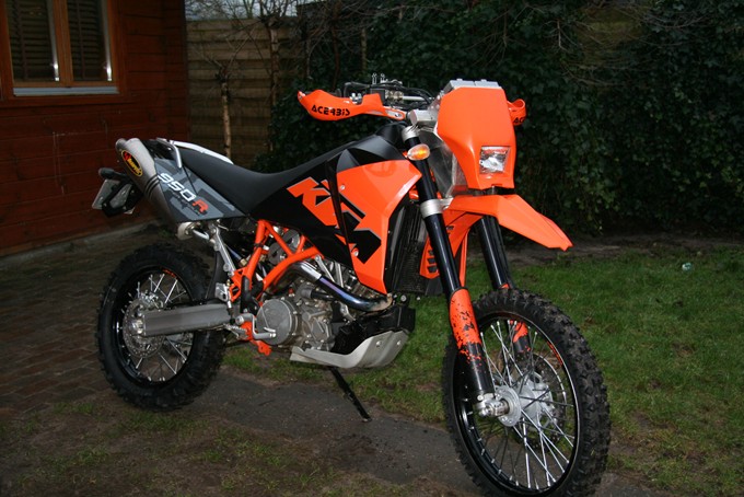

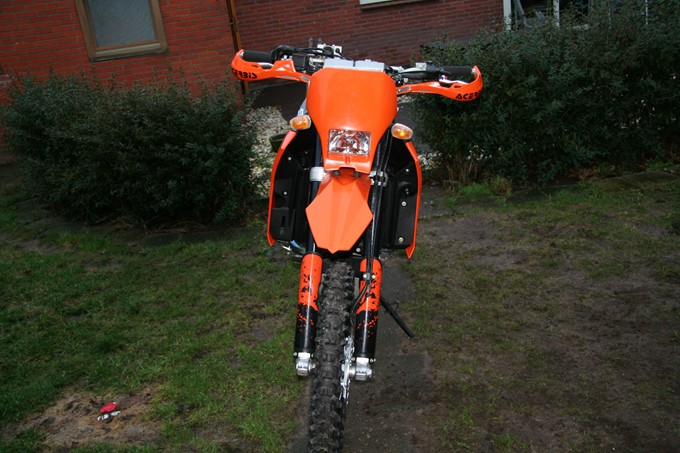

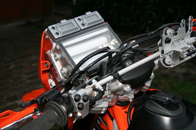

Ik heb op de SE een standaard SM 17.5 liter tank gemonteerd.
Gekocht op E-bay voor EUR 225,-
Het past goed en daar je met amateurs rally,s 150km moet kunnen rijden
moet het lukken met deze tank.
Als je echter veel staat vindt ik de tank te breed en mis ik de standaard tank direkt.
maar goed het werkt goed en is denk ik voor de rally goed bruikbaar.
montage tijd max. 1 uur.

Ziet er gelikt uit, jij bent goed bezig!! thumbsup
En die dikkere tank zal ook wel een kwestie van "wennen"zijn denk ik wink3
Bij een dreigend benzinetekort krijg je weer last van klotsende oksels,
wat ook niet zo prettig is grin

't ziet er best goed uit ja!
hoe dik is ie? bij de adventure is de tank ook nog best een beetje breed ter hoogte van mijn laarzen, en daarom schuur ik er ook flink tegen aan => lak eraf, maar echt hinderen doet het me niet. Ik vind het vaak wel fijn, het geeft een soort stabilisatie gevoel (hoef je niet je knienen naar elkaar te knijpen als je dat wil).

een bum tankje lijkt mij niet fijn met op en afstappen.
de komende weken maar eens testen. ik denk dat de breedte wel wend,
( Hoop ik.) Met het bochten werk valt de tank echter weer mee.

kan je bij die tank wissel je SE zadel laten zitten sluit die hetzelfde aan op de nieuwe tank als op de normale SE

Helaas niet, je moet dus ook het zadel hebben van de SM,
Tank Zadel en kappen inkl montage materiaal van de SM.
een Nieuwe tank is onbetaalbaar EUR 900,- 20% korting krijg je zo natuurlijk. Kappen en montage materiaal zeg EUR 200,- en het zadel nog eens EUR 120,- Alleen Ebay is interesant voor deze oplossing.
Anders had ik voor een tankje achterop gekozen.
maar zoals de bike nu is, kun je dus alle ritten rijden en dat is ook wat waard.

duur oplosinkje maar acerbis was toch bezig een grotere tank te maken voor de SE 20 liter volgens mij heb ik dat op deze site gelezen uhoh2 maar waar wink3
