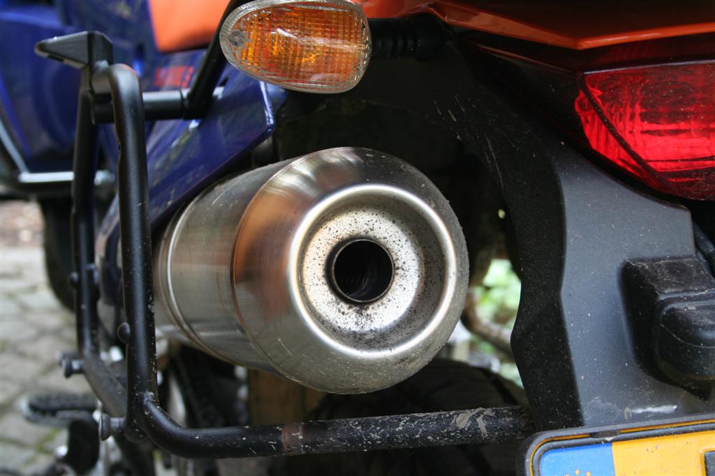

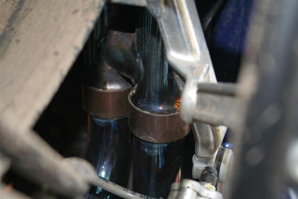

BerichtGeplaatst: Zo, 1 Apr. 2007, 14:07    Onderwerp: Alleen dempers of ook eindpijp (+inbouwen) voor Akra's nodig Reageer met quote
Twee zaken afgeweest om eens te orienteren op nw uitlaten. Van de een hoor ik dat je alleen simpelweg de dempers erop hoeft te zetten de ander heeft het erover dat er ook een deel van de pijp meekomt en om die in te bouwen moet er een groot deel van de bovenkant af om "de brug uit de weg te kunnen bewegen".
Wat is juist? En is het eenvoudig zelf te doen?
Kan ik verder met de zelfde carbaratuer afstelling blijven rijden?
Verder iemand ervaring met hoogte van de dempers ivm ruimte tussen achterrek (koffers van Givi)
Vast bedankt en groeten,
Koen

Als je Akra's neemt of look-a-likes zoals de Wings ,...moet het allemaal geen probleem zijn ,alleen de dempers vervangen niks niet met pijpjes oid.
Gewoon de 3 bouten los per demper, de binnen ring overzetten vanuit de oude dempers (indien nodig), en weer vastzetten.
Ik heb zelf altijd met de Wings gereden , met de naaldpositie gewoon orgineel, eerst een positie hoger, maar hij liep toen wat te rijk, later weer terug laten zetten bij de 15000km beurt.
Als ik je advies mag geven, koop gewoon de Wings via het web of de Akra's via de dealer (beding een dikke korting min. 15% moet kunnen) en gratis erop laten zetten, en bij de volgende beurt even af laten stellen,...je krijgt geen spijt.
Kijk ook eens op Ebay,...soms bieden ze daar een leuke set van Akrapovic of Wings aan.
Wings heeft trouwens een mooie nieuwe demper met carbon eindkappen erop, Akrapovic heeft deze alleen nog voor de 950SM en niet voor de Adventure.

Wings zijn verreweg de beste value for money oplossing vind ik.
Doe Leo's zijn groot, (te groot) en daarom moet het Y-stuk anders, anders ko0mt de remklauw tegen de pijp aan!
Alle aftermarket dempers zijn kleiner en VEEEL minder heet dan de origine dempers, dus ieder kofferrek wat met de originele uitlaten past, past zeker met Wings, Akrapovic etc.
