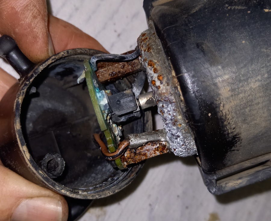

Eindelijk tijd gehad om de 950 een eerste wasbeurt te geven en de benzinepomp te demonteren. Ze ziet eruit alsof ze 100 jaar op de bodem van de zee heeft gelegen.
Ik vrees dat de optische ogen door de vele aanslag niet meer "zien". Reinigen met wat reiniger en een tandenborstel helpt niet.
Als ik de polen van een accu aansluit op de + en de - van de pomp, dan beweegt ze wel 1 keer. Maar als ik de polen van die accu aansluit op de stroomkabel van de pomp dan gebeurt er niets.
(Het losse draadje zat wel degelijk vast, het kwam per ongeluk los tijdens de manipulaties. Ik heb het eerst weer gesoldeerd en dan pas een accu aangesloten)

Nog een foto.

mja.. dit gebeurt alleen als je de benzinepomp geheel onder water zet, en de ontluchting nietgoed gemonteerd is zodat het water er wel in kan maar niet meer uit.
vraag is altijd: had dit met het originele mechanische design wel gewerkt? eerlijk gezegd twijfel ik daar aan.
Maar omdat ik een zwak heb voor reizigers.. krijg je van mij gewoon een nieuwe print. Vraag is wel of de pomp zelf niet ook vast zit.
(pomp stang ff naar buiten trekken: moet ongeveer 3mm naar buiten kunnen en met de interne veer goed terug vallen.

Hoi Dr. Bean,
wat ik al schreeft: het is alsof ie jaren op de bodem van de zee heeft gelegen. laugh3
De pomp zit niet vast. Als ik het stroomdraadje van mijn accu er een paar keer tegen leg dan wordt het stangetje eruit getrokken (en het veert er dan terug in) en hoor je de pomp een pompgeluidje maken. thumbsup

BerichtGeplaatst: Vr, 31 Okt. 2025, 16:23    Onderwerp: Reageer met quote
zie pb.
ps: ben eigenlijk wel benieuwd: ik denk dat de optische detectie het niet meer doet, maar.. dan zou de pomp ongeveer 1x per 2 seconden toch een puls moeten krijgen (noodloop) van de print. (met de motor UIT gebeurt dat dus precies 2x voordat de ECU de pomp helemaal afschakelt).
als de zaak zo nat geweest is , is vaak het dunne draadje naar de pomp toe door gecorrodeerd: dan is er niks mis met de print maar met de aansluiting...
(eerste foto is missend.. dus ik kan ook niet zien over welk draadje he jhet hebt.. maar misschien was dat hier ook wel het geval (draaidje bijna door...)
Het best maak je de ontluchting in naar beneden toe vast (zodat het water er UIT kan.
de pomp kun je op 2 manieren in zijn rubber zetten.. met het ontluchting tuitje naar beneden is de juiste!
kostsluiting in de print:
ALS ie kortgesloten is of de detectie OPEN is (dus altijd een signaal ziet!): Dan wordt de pomp-spoel altijd bekrachtigd en beweegt de pomp 1x als je het contact aanzet (heen/aan...) en een keer als de ECU de pomp uitschakelt: (terug/uit...):
dus niet 2 pulsjes (2x heen-en-weer), maar 1 heeeele lange puls.. en de stroom door de pomp blijft lopen.
geblokkeerde detectie:
iedere 2 seconde een korte puls (pomp-stang heen en weer terug!)
open-connectie in de pomp: geen beweging.. niks
kortsluiting in de pomp: zekering blaast er uit zodra de pomp aan gaat (maar kit blijft heel)
het enige wat niet MAG: reversed polairteit: dat blaast de kit (en de pomp) op...
maar als je wil testen: zet over de pomp-coil even een gewoon 12v lampje dan zie je het zo
Quote:
Nu kan je zeggen, dat is volgens drBean normaal, want het motorblok draait toch niet? Maar wat er hoort te gebeuren is dit: je legt het contact aan, de pomp begint de vlotterkamers vol te pompen en stopt ermee als die afgesloten worden, dan druk je op de startknop en de motor start. Dat heb ik tientallen keren meegemaakt de afgelopen jaren.
Nee gebeurt dus niet.. omdat de optische detectie vuil is en de print noodloop activeert! precies wat ie moet doen.

Op basis van deze quote lijkt er mij geen kortsluiting te zijn.
Want de pomp gaat 1x kort heen en weer als ik het contact op leg.
- Er is ook niet elke twee seconden een korte puls.
- Het is ook niet dat de pomp niet beweegt.
- de slangen zijn niet geknikt want ik heb ze nog niet aangesloten, ze hangen er dus maar wat bij.
Ik zal vanavond nog wat testen, misschien wat filmpjes nemen, want een beeld zegt meer dan duizend woorden. En bij filmpjes zijn er 30 beelden per seconde? rolleyes3

mja.. het kan wel zijn dat de 2 seconden behoorlijk buiten spec is inmiddels.. met zoveel corrosie lekt er vast wel iets.
De pomp beweegt heen en weer.. dus die doet het.
De print kun je evt apart testen. ik heb je ook al aangeboden gewoon een nieuwe te ontvangen. np als je de oude effe terug stuurt.
(dit is ook nog generatie-1, dus al 10?+ jaar oud zo te zien)
maar wat je kunt doen:
de print ff los schroeven (niet desolderen!)
dan alles met wat afwaszeep en een tandenbosretl schoon poetsen (proper maken..) smiley , afspoelen met demiwater of droogblazen met perslucht. Dan een dagje op de verwarming drogen.
Daarna printje correct weer vast zetten en testen.
Als je de print los wil testen: haal dan de S+ van de spoel naar de pomp los (die kant waar ook de 12V battery connectie bij zit), en monteer een lampje van S+ naar S-.
Als de loichtsluis open is dan is het lampje altijd aan
Als die geblokeerd wordt (papiertje er tussen), dan geent ie 1x per 2 seoncden een korte puls.
