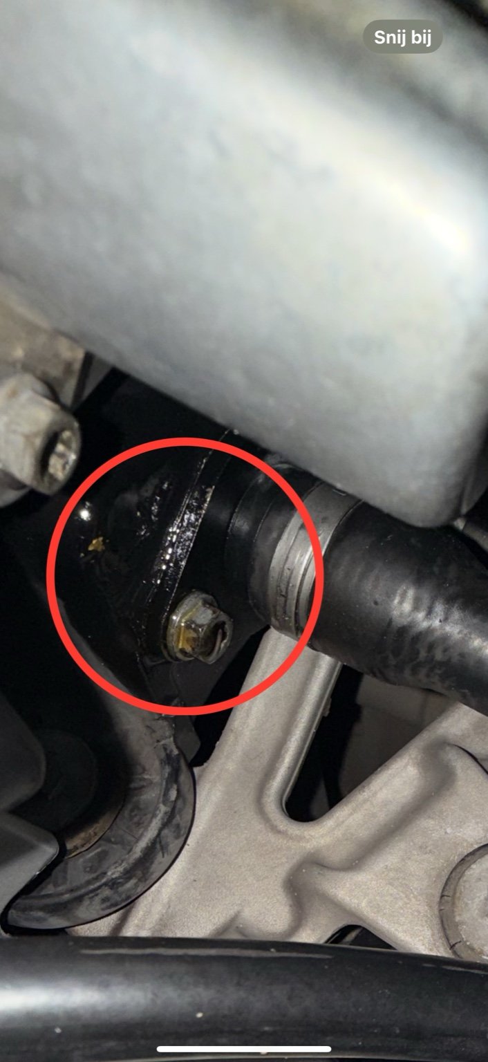

Na een olie wissel heb ik een kleine lekkage bij de olie tank, daar waar het zeefje zit. Voor de oliewissel heb ik gebruik gemaakt van een origineel filterkitje, alle ringen en zeefjes zijn nieuw. De boutjes heb ik op 10 nm vast gezet.
Hij lekt alleen als de motor loopt of net gelopen heeft. Ik wil binnenkort alles weer even loshalen, olie tank leeg en kijken wat er mis is. Heeft iemand tips over wat het kan zijn? Moet ik van te voren al wat onderdelen bestellen? want als ik de boel eenmaal los heb ben ik niet meer mobiel.

10 Nm klinkt mij als heel weinig in de oren, is dat naar specs van het werkplaatshandboek? Door de bank genomen schrijft het wphb 10 Nm voor bij een M6 boutje, maar toch...
Ringetje in geolied voor montage?
Misschien een heel klein tikkie vaster zetten of de specs erbij zoeken?

ik weet niet precies hoe dat O-ringetje daar zit: maar meestal (net als bij oliefilter deksel) zit de O-ring zijdelings: dat betekend dus dat harder aandraaien helemaal niks doet...
een O-ring is niet als een pakking: als ie lekt is gewoon het O-ringetje beschadigd of zit niet goed.

De manual heeft het over 10nm.
Ik ga de boel loshalen en kijken of er iets niet helemaal goed zit. Helaas de enige oplossing.

je kunt de olietank leeg hevelen met een slangetje. en dan met redelijk weinig olie verlies de tank aansluiting loshalen als je de motor naar de andere kant legt.
