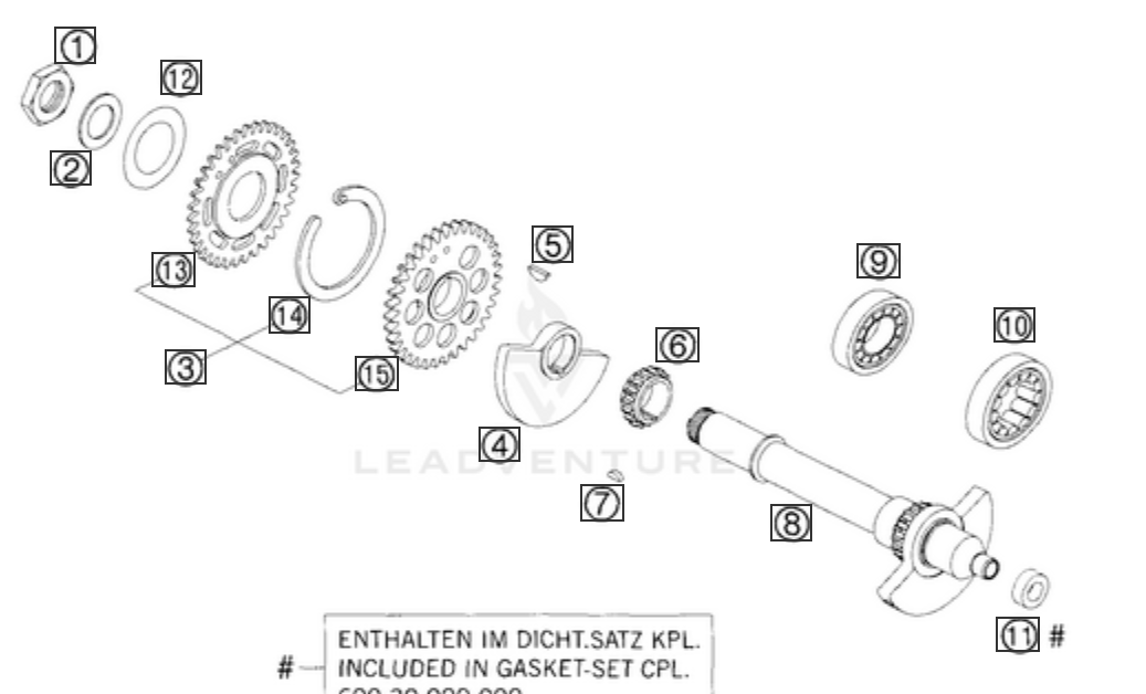

ik heb gisteren de nokkenaskettingen van mijn 2005 950 Adventure vervangen. Daarover later een aparte topic.
Nu, ik heb de balansas NIET verwijderd omdat ik de Woodruff keys er niet uit kreeg en daarom kon ik het balansgewicht rechts niet verwijderen. Dus ik denk dat ik niks veranderd heb aan de stand van beide balansgewichten. Nu weet ik effe niet hoe ik dat het beste omschrijf, maar beide balansgewichten zitten nu gelijk tegenover elkaar. Dus ze zijn niet verdraaid tegenover elkaar. Ik lag er eerst niet van wakker, maar dan zie ik deze tekening, en je ziet duidelijk dat er een verschil is: het ene balansgewicht is tig aantal graden verdraaid tegenover het andere.
Hoe moet het nu???

Die past er met het spietje maar op een manier op, daar kan eigenlijk niets fout gaan.

Wat ik ook dacht, daarom dat ik het zo vreemd vind dat er verschil is tussen de situatie bij mij, en die exploded view.
