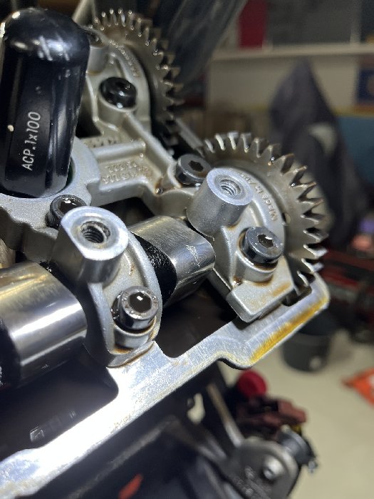

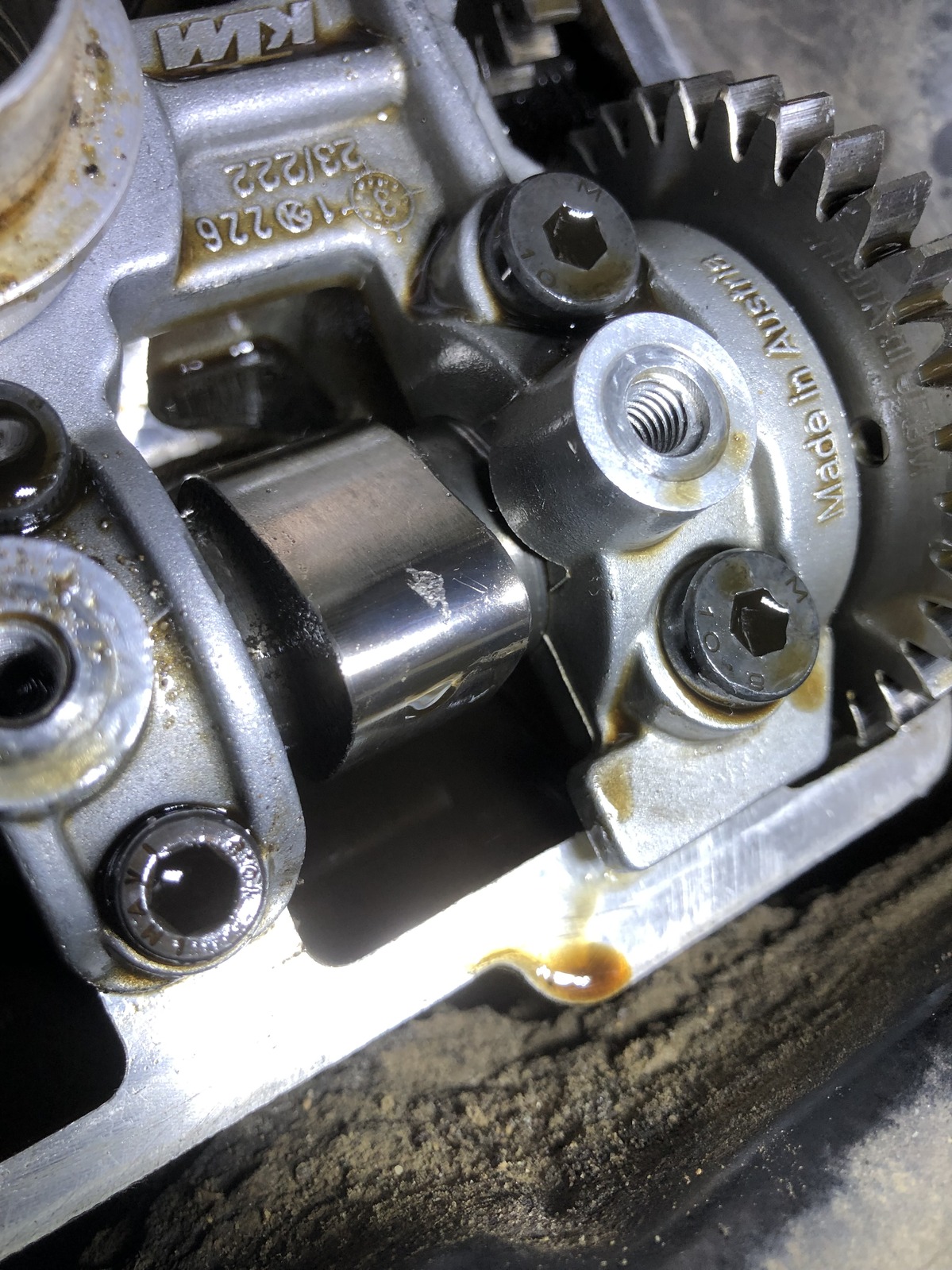

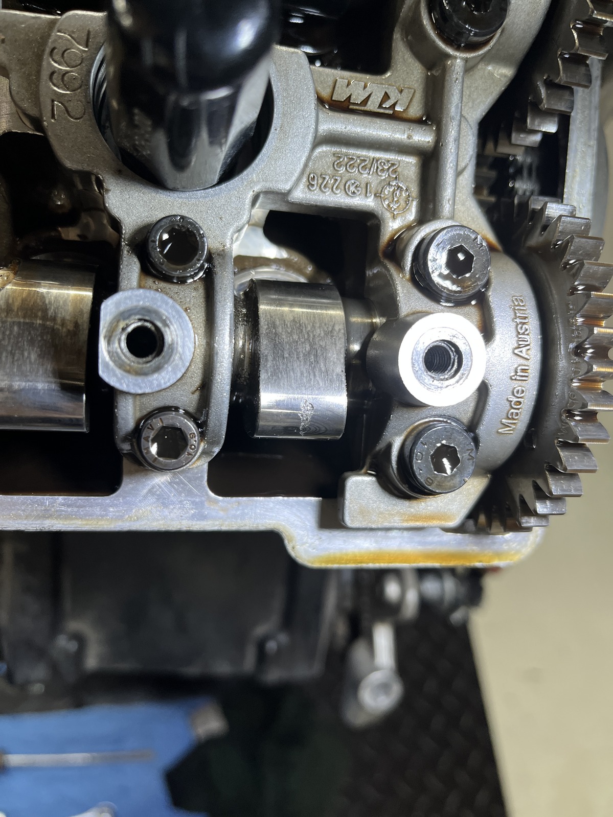

Bezig met kleppen stellen van een ‘04 950 Adv en nu vond ik wat slijtage/pitting op een nok van een nokkenas. Ik lees wat wisselende verhalen over hoe groot een probleem dit nu daadwerkelijk is. Het kan ook een gietfout zijn wat vaak voorkomt, dat is blijkbaar geen pitting en dan zou het niet zo’n groot probleem hoeven zijn. De ‘bucket’ waar nok overheen glijd lijkt niet beschadigd. Nu had ik dit 3 jaar geleden ook gespot, maar het lijkt toch iets erger te zijn geworden, al is het minimaal.
Wat denken jullie, laten zitten of andere nokkenas er in?

Niet sjiek, maar ik denk toch een giet/forge dingetje. Lijkt mij niet dat het echt erger is geworden, de ''gladde laag'' is niet iets wat er op ligt ofzo, dat is geslepen van het materiaal. dat kan niet waar het metaal lager is/lag. daarnaast iets afbreken lijkt me dan ook niet waarschijnlijk.

Bedankt voor je reactie Steven. Dus laten zitten en volgende klepstelbeurt weer goed bekijken?
Dan ga ik in de tussentijd rustig aan op zoek naar vervangende nokkenassen. Ik lees van een SuperDuke? Of maakt het niet uit welk model LC8 zo lang het maar van bouwjaren ‘03-‘12 is. Ik neem aan dat als je bijvoorbeeld SD nokkenassen doet je ze wel alle 4 moet doen?

Sluit me aan bij de gedachte van StevenD
Lijkt niet echt gekomen te zijn door slijtage.
Eerder iets wat er altijd al gezeten heeft.
De Harde laag (en de cup wat je zegt) vertonen geen vreemde sporen.

| Bedankt voor de reacties jonges. Ik ga op zoek naar nokkenassen voor de vogende beurt. Nokkenassen van een SD zijn prima?

zoiets heb ik ook geconstateerd (6 jaar geleden )
zie link met foto's http://forum.lc8.nl/viewtopic.php?t=8679&highlight=pitting
gewoon terug gemonteerd en ik rij er nu nog mee...

SD is completely different.
Heb nog een set 950 liggen, maar denk echt niet dat je het nodig gaat hebben.
