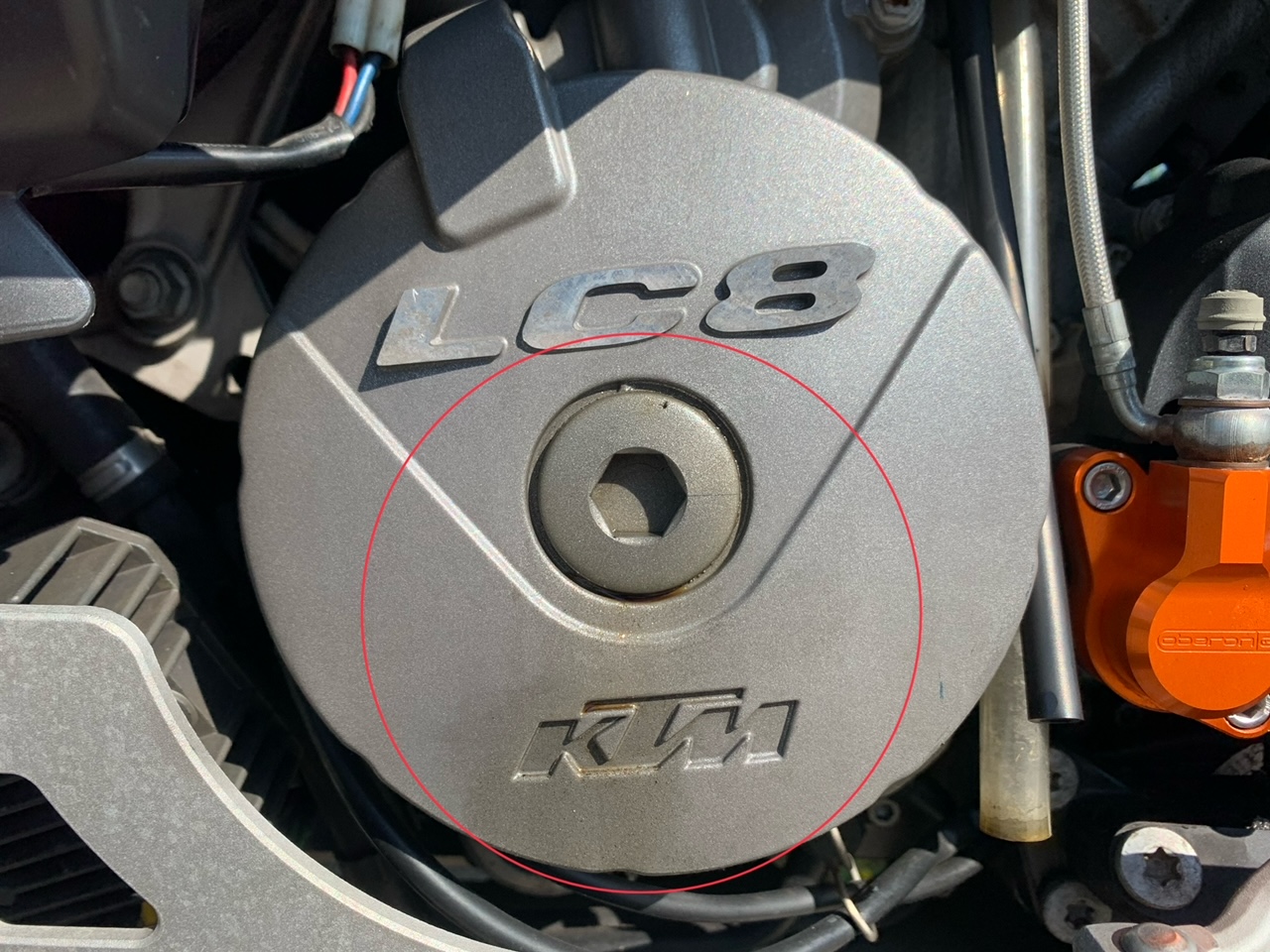

Na een retourtje Amsterdam - Friesland op een wat hogere gemiddelde snelheid (140-160) ontdekte ik olie lekkage op het midden van de krukas cover zoals op de foto te zien.
Wat kan er mis zijn en wat is er aan te doen?
2009 990 Adv, 70.000 km

O-ring die lekt.
Ineens het geheel vervangen door de alu versie uit de powerparts cataloog. De grijze dop is plastic en heeft niet veel nodig om te scheuren wanneer iets te hard aangedraaid.
