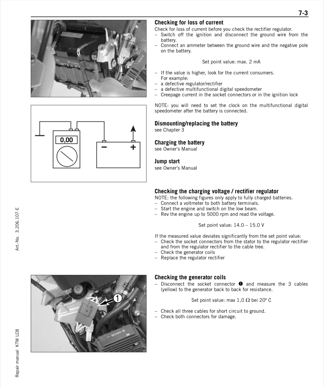

BerichtGeplaatst: Do, 19 Okt. 2023, 17:46    Onderwerp: Reageer met quote
Denk dat je accu gaar is, voltage zou eigenlijk niet onder de 10v moeten komen tijdens het starten. Laadspanning lijkt prima al moet je dat volgens het handboek meten met de motor op een bepaald toerental (4k tpm ongeveer, zal het zo even opzoeken. EDIT: zie bijlage 14-15V bij 5000tpm). Enig idee hoe oud de accu is?
Ik zou ook voor de zekerheid even de bruine stekker die in de buurt van de accu zit welke tussen de dynamo en spanningsregelaar zit een keer loshalen en schoonmaken. Deze willen nog wel eens vol komen te zitten met troep en corrosie waardoor je allerlei laadspanning problemen kan krijgen.
 Bestandsgrootte:  463.43 KB
 Weergegeven:  1652 keer

BerichtGeplaatst: Vr, 20 Okt. 2023, 19:52    Onderwerp: Reageer met quote
Naar mijn weten heeft mijn 950 ‘04 geen carb heaters.
Verder ook geen andere verbruikers als alarm oid.
Ik heb de waardes inderdaad óp de polen gemeten.
De bruine stekker checken en het meten met +/- 5000 tpm doe ik morgen nog.
Mocht daar niets geks uit komen dan is de oorzaak waarschijnlijk een defecte accu.

BerichtGeplaatst: Zo, 22 Okt. 2023, 6:25    Onderwerp: Reageer met quote
Fijn dat je telkens weer wat dichterbij komt.
Een goede is misschien ook even sluipverbruik in rust te meten.
Zodat je dat kan uitsluiten (carb heaters etc.)
