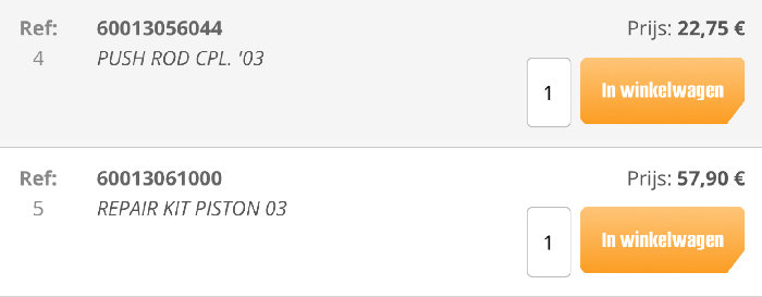

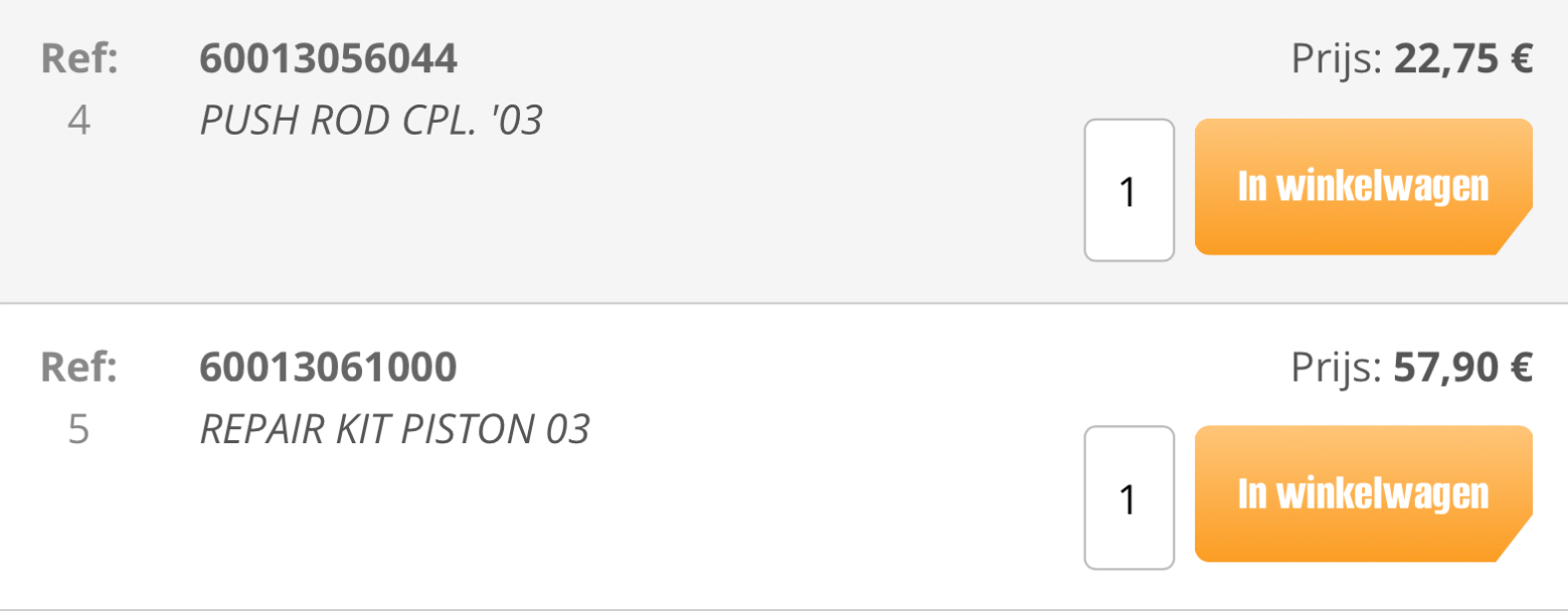

Ik ben op zoek naar een revisie kit voor de rempomp van de achterrem. Origineel wel te koop a €58, heeft iemand een idee of er ook ergens een aftermarket kit te koop is?

BerichtGeplaatst: Ma, 25 Sep. 2023, 11:17    Onderwerp: Reageer met quote
welke kit is dat voor EUR 58?
Ik ken alleen 60013100000 maar die is veel duurder (en niet meer leverbaar)

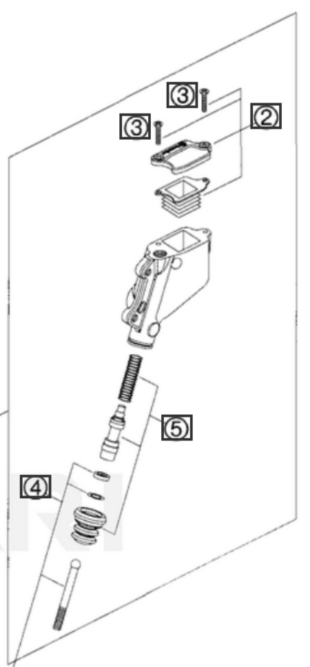

Goedkopere optie die ik overweeg is om een exc remcylinder er op te zetten, mijn standaard 950 achterrem laat het af en toe afweten en moet ik regelmatig ontluchten. Komt vaker voor als ik advrider en ktm950info mag geloven.
Overigens is het rubber membraam uit jouw plaatje (nr2) het oude type. Als je de fiche van een later bouwjaar 990 bekijkt zie je dat dat mebraam er anders uitziet. Toen ik mijn 950 kocht zat er al zo'n nieuw membraam in, weet niet of er een recall is geweest of dat vorige eigenaar dat zelf heeft gedaan.

BerichtGeplaatst: Ma, 25 Sep. 2023, 16:07    Onderwerp: Reageer met quote
Het gaat om repair kit #5, neem aan dat deze nog verkrijgbaar is. Het is voor een ‘04 950 Adv.

BerichtGeplaatst: Ma, 25 Sep. 2023, 21:56    Onderwerp: Reageer met quote
Exc rempompje is veel kleiner. Daar bouw je niet voldoende vloeistof verplaatsing mee op verwacht ik. Krijg je een hele lange slag mee
