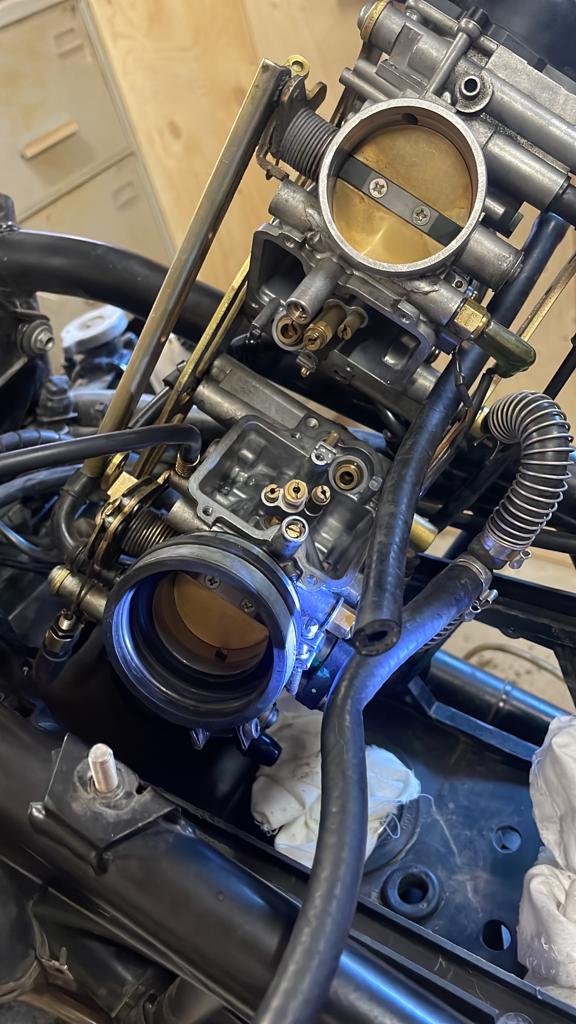

Na starten bleek de motor aardig incontinent geworden en kwamen ook de carbs op de lijst. Even vlotterkamer gereinigd, naalden bekeken en gereinigd -> Probleem opgelost.
Helaas bleek dat het plasticdeel van het stiftje van de carburateurverwarming niet het eeuwige leven heeft en brak deze tijdens het terugmonteren af. Heb wel een setje gevonden compleet á €18 maar zijn deze stiftjes toevallig ook los te koop dat iemand weet?

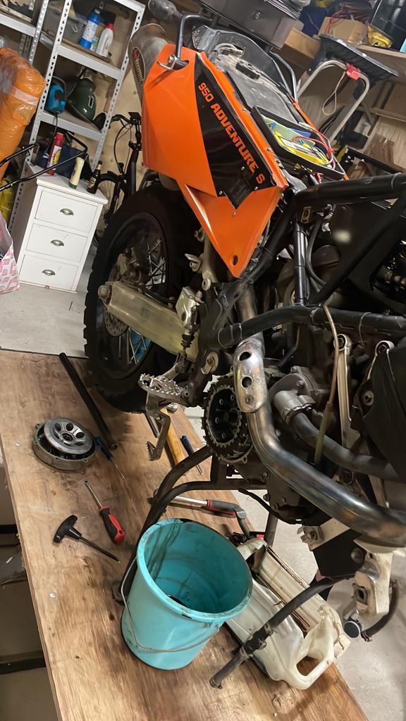

Daarna de koppeling open gemaakt en vanavond maar eens met een schuifmaat de dikte meten (individueel of totaal pakket?) en kijken of alles eens goed op volgorde ligt. WPH schrijft volgende voor m.b.t. slijtage;
Eerst totale pakketgrootte (min 48mm, nat of droog?) meten en als die afwijkt verder kijken?
2,65mm voor de gevoerde platen en 1,85 voor de tussenplaten (+ optisch bekijken)
Nog meer belangrijk (combinatie van forum & WPH)
- Beoordelen mate van inslijten van de support-plaat & oriëntatie van de veer.
- Kleur van de eerste en laatste plaat; Is dit erg duidelijk? Heb bij de vorige keer het pakket niet uit elkaar gehad en ben er vanuit gegaan dat deze volgorde goed was. Wil het nu zeker weten. Lees in een ander topic het volgende:
De eeste was in ieder geval dunner. Maar beiden (zowel eerste als laatste) hadden grotere voeringsvlakjes dan de rest.
- Scherpe kanten allemaal in dezelfde richting (WPH zegt niet naar binnen, blok of naar buiten gericht, maakt dit verschil?)
- Bij terugmonteren de markeringen op elkaar laten uitkomen & laatste plaat 1 tand laten verspringen.
zie ik nog iets over het hoofd?

normaliter zeg ik: koppelingsplaten: ronde kanten naar buiten: Als je ontkoppeld moeten de platen makkelijk vrij kunnen komen (= naar buiten bewegen).
bij inkoppelen owrden ze met veel kracht aangedrukt..: dit was echter je probleem...
ergo: wat bedoel je met 'slippende koppeling?'" : een koppeling die doorslipt als je NIET koppelt, of een koppeling die sleept als je ontkoppelt (slepende koppeling..)?
door-slippende kopeling mag echt niet voorkomen bij de 950: dan werkt je koppeling-versterker niet goed!

Helaas wel de slippende koppeling als ik niet koppel, kwam sporadisch voor laatste keer. Heb nog wat andere bevindingen gedaan:
Platen zaten er verkeerd in -> pressure plate ziet er volgens mij niet uit zoals het hoort (zie foto) https://ibb.co/rQcChWY
Alle tussenplaten zitten op of onder de ondergrens van de 1.95
De koppelingsplaten zelf zijn versleten (niet allemaal, sommige wel ernstig. Wellicht heeft de vorige eigenaar losse platen gewisseld? Verschil is groot tussen links en rechts zie foto) https://ibb.co/ZJ2VBhN
Hoe kan ik zien of er iets is met de werking van de booster? Ik geloof dat deze door verdraaien een soort conische werking zou moeten uitoefenen?

als je wil dat ze het best 'pakken'(dus tegen elkaar aan lopen... dan moeten de ronde kanten naar binnen.
Een koppeling die eenmaal doorslipt is heet snel verglaast: je warmt dan immers een paar dunne plaatjes op met 70kW smiley en daar worden ze snel heet van (dan zien ze ook blauw/zwart..).
LC8 heeft een soort eenvoudige slipper-clutch: de schuine banen van de koppelingsversterker in het midden van de korf, drukken de koppeling van zelf harder aan als ie doorslipt in de draairichting. (en in de rem-richting loopt ie 'los' waardoor die door wil slippen ne je achterwiel minder stuitert).
Het is idd een heel simpel soort 'wormwiel' met 3 schuine klauwen.
maar normaliter slipt ie dus echt niet door: en tja.. als het verkeerd in elkaar zit: dan eerst herstellen en kijken of dat het probleem oplost voordat je allerlei andere zaken gaat doen.

Inderdaad, eerst terug naar de standaard. Alles wat buiten tolerantie valt is besteld (nieuwe veren zijn niet nodig maar zitten in de set). Mocht het daarna nog problemen geven ligt ie zo weer open. Iemand nog een goeie tip voor die carburateur verwarmings stiftjes? Anders bestel ik gewoon de set en heb ik de rest reserve op de plank liggen.

Zo, de paar testritten zijn de afgelopen weken gemaakt en er is geen reden meer om te twijfelen dat de koppeling inderdaad ver op was. Enorm verschil en ik verbaas me dat ik het niet eerder heb gemerkt.
