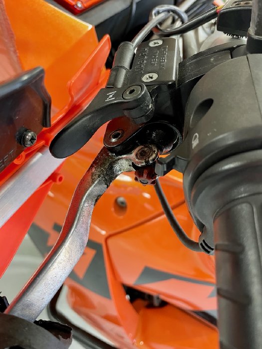

Pomp lekt weer (2 jaar geleden laten resleeven) dus ik denk dat ie deze keer echt overleden is, raakt telkens druk kwijt.
Iemand heeft of weet nog een goeie liggen?

Jammer dat reslevven niet gewenste resultaat heeft opgeleverd, wel koppelingsvloeistof onderhoud?
Tot vervanging kun je er dikkere minerale olie in stoppen. Dit heeft mijn TET Frankrijk vakantie gered (tip StevenD). Koppelt nagenoeg niet zwaarder maar lekte niet meer. In mijn geval kon ik hele reis afmaken. Vervolgens thuis vervangen door een:

He Dekster, bedankt voor de tips. Resleeven werkt inderdaad dus ook maar tijdelijk, was maar 2 jaar geleden. Altijd netjes vloeistof gechecked en ook wel ververst, maar ik vertrouw de pomp niet meer. Ik heb wel even de tijd dus ik ga op zoek naar een goede vervanger, liefst origineel. Nieuw zijn ze helaas niet meer te krijgen.
Klopt het dat een 990 pomp ook gewoon past als je het deksel overzet?
