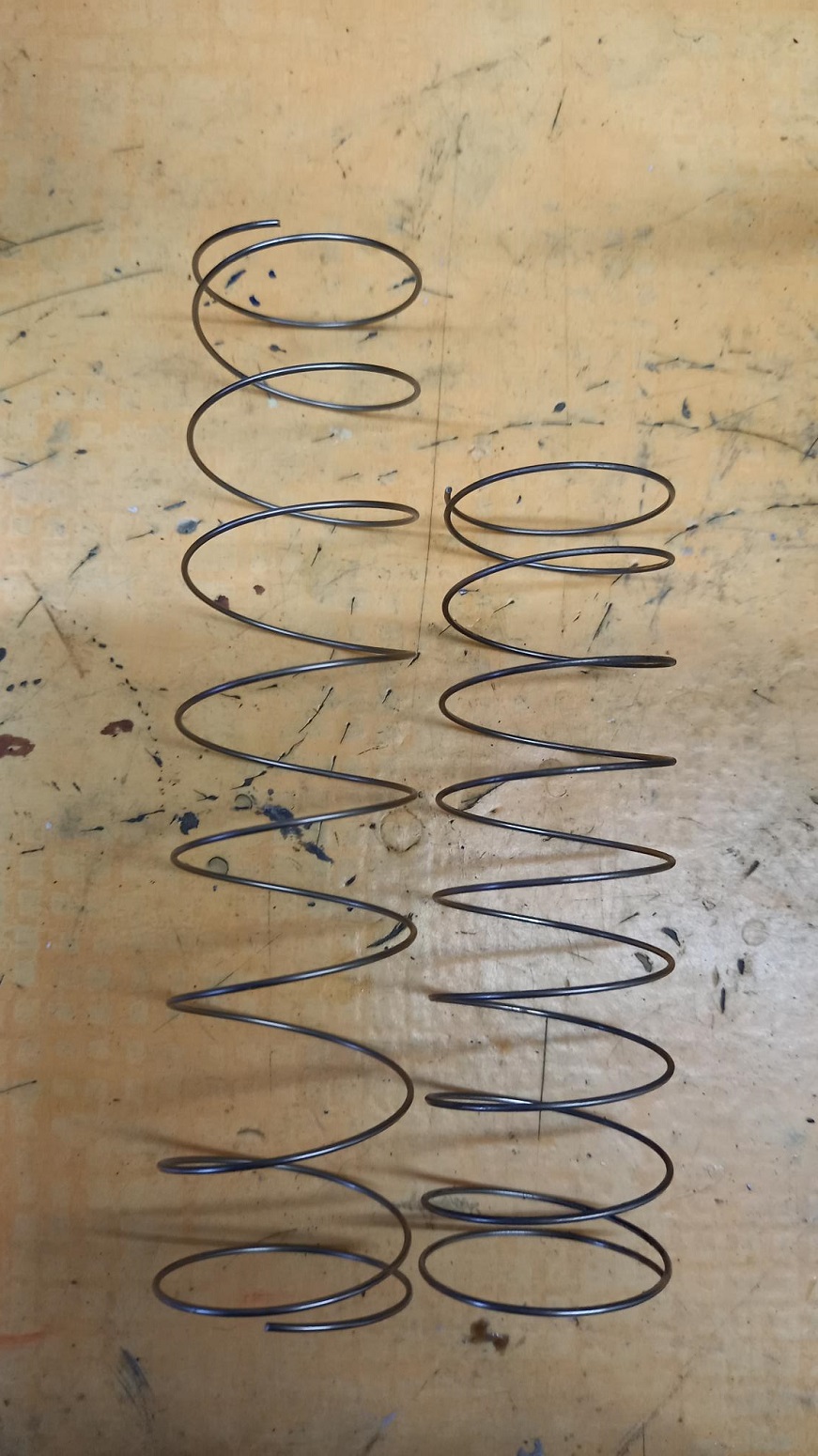

Geregistreerd op: 11-4-2005 Berichten: 2735 Woonplaats: Amsterdam
Geplaatst: Zo, 5 Feb. 2023, 12:11 Onderwerp: |
Eerste gedachte: minder last van stuiterende gasschuif bij heftige knippen.
_________________ Go!!!!!!
