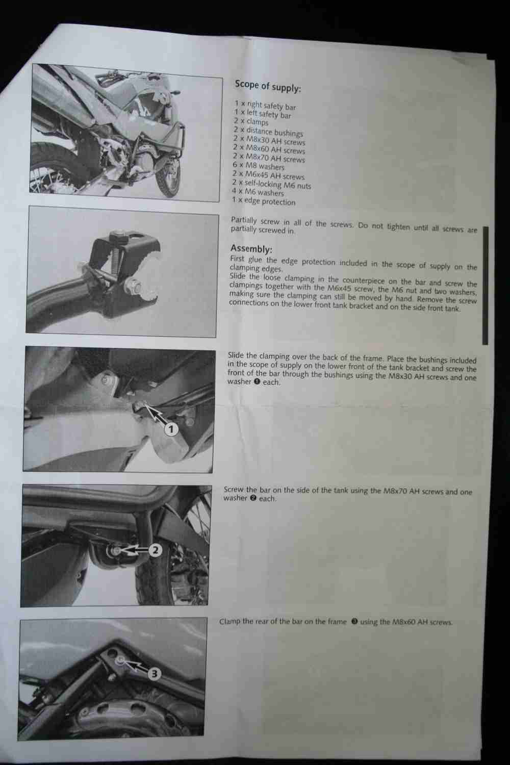

Dat van die beugels is echt onzin. Ik heb een paar weken geleden de orginele beugels opgezet in 15 minuten. Alles is simpel vast te schroeven,
geniet ervan volgende week,
Groeten Koen

Gianni praat over originele beugels van Hepco, dit klopt volgens mij niet.
De originele zijn eigenlijk van Touratech, maar die mag ze zelf niet verkopen, (alleen via de dealer).
De Hepco-Becker beugels zijn die met de stang dwars door de motor heen.
