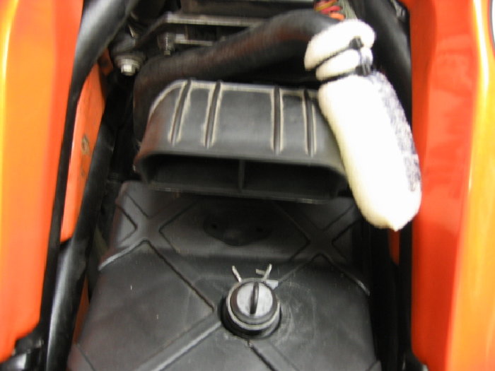

Hoi!
Zo kreeg ik hem terug van de grote beurt, filterkast afgedopt, en uiteinde van de slag voorzien van een "condoom" ( twin air filtertje).
Zal wel beter zijn, anders doen ze het niet neem ik aan.
Hij loopt/start ook mooier, maar dat kan ook andere oorzaken hebben na een grote beurt laugh
 Bestandsgrootte:  123.58 KB
 Weergegeven:  634 keer

grappig Daan,
precies dat had ik zelf al eens gedaan, maar toen had ik dat filtertje in een potje gestoken, wat ik daar (bovenop de filterkast dacht ik,) had vastgeknoopt.
Bij de beurt hebben ze dat er toen afgehaald, en niet terug gezet. Volgens zeggen zat er geen noemenswaardige olie in het potje.

Ik zou aleen personelijk de slang niet zo laten liggen,je hebt kans dat ie door bewegingen/trillen misschien voor de inlaat gaat zitten, op mn oudefiets reed ik al een tijdje zonder carterontluchting op de filterkast. en naar mijn mening draaide hij ook iets mooier rond(immers meer schonelucht) zelf had ik de slang, als je de linkerkanttank een keer los hebt,door het frame getrokken naar voren toe getrokken( past precies) en komt ie aan de voorkant(waar het stuur draait) precies met zn slurf eruit.
zo word het ook niet zo'n smeerboel boven de filterkast(olienevel)
Ik had hem voor de foto wat schuin naar voren getrokken, hij lag/licht mooi dwars klem voor de snorkel, (niet voor de inlaat dus).
Ik kijk het ff aan, als het een smeerboel wordt, ga ik hem wel verleggen.

Is het al een smeerboel geworden of valt het mee?
Ben wel benieuwd of het condoompie vies is geworden van buitenaf of van binnenaf of helemaal niet (......... anxious ....)

StevenD schreef:
Hier dan maar even verder Smile
Het valt reuze mee, als ik er hard in knijp komt er een druppie waterachtige olie uit, dat is alles. (na ruim 2000 km).
