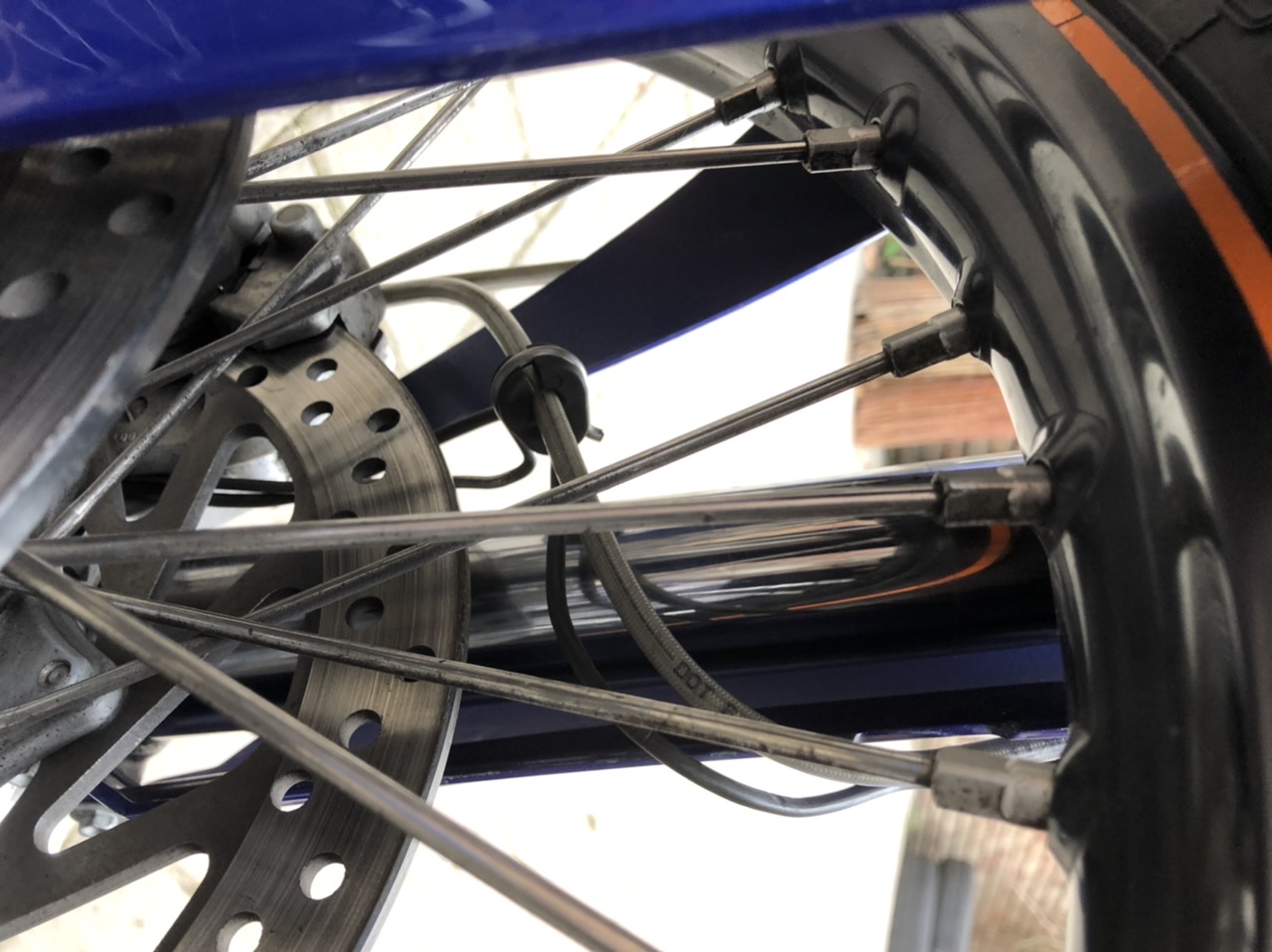

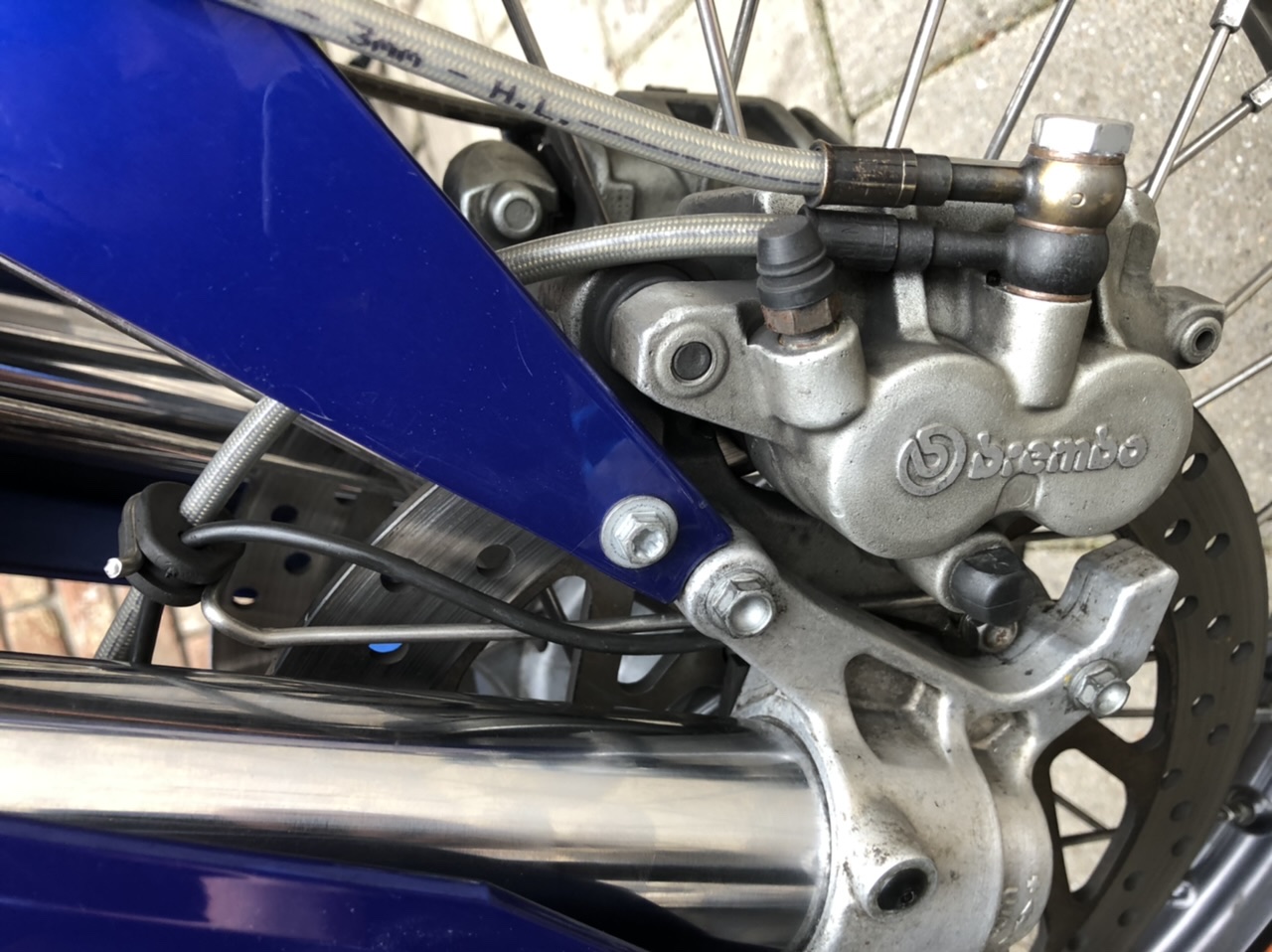

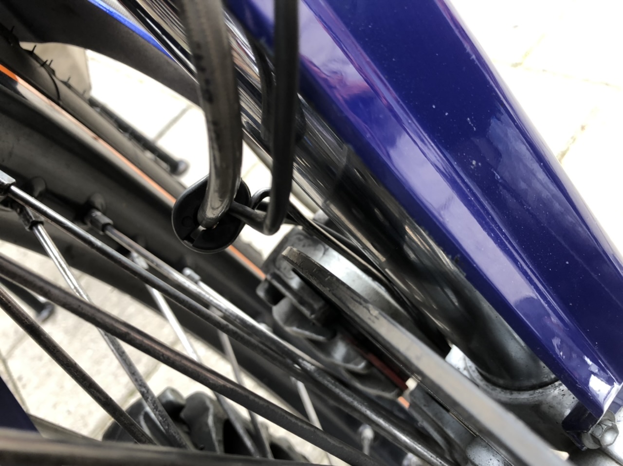

Ik vermoed dat je dit bedoeld?
303.8 KB |
402 keer |
278.28 KB |
418 keer |
261.19 KB |
418 keer |
Geplaatst: Wo, 3 Aug. 2022, 10:13 Onderwerp: |
| Oh wacht ff, je bedoeld de snelheidsmeter kabel achter de cockpit. Foto’s hierboven laat ik voor latere referentie wel staan. Ik zal even kijken of ik van die andere kabel foto’s heb.

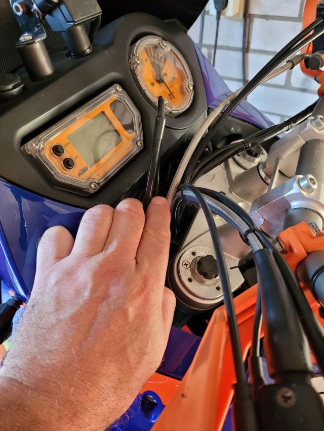

Goedemorgen,
Bedankt voor de uitgebreide foto's.
Ik zie erg blij zijn als ik ze kon zien van de rem/snelheidskabel
Hmz....vergeten erbij te zetten....
Het betreft een 950 Adventure s uit 2005.
Met name de positie van de kabels in/om/rond de cockpit zit bij mij nu niet lekker..
Ik dacht dat ik nog geen foto's kon/mocht plaatsen maar ik zag de foutmelding niet....
Foto's zeggen meer dan 1000 woorden.
Bedankt alvast, fijn weekend!

Bedankt voor de link!
Met name de 1e foto is heel duidelijk.
Op die manier maakt het wat minder slordig......
