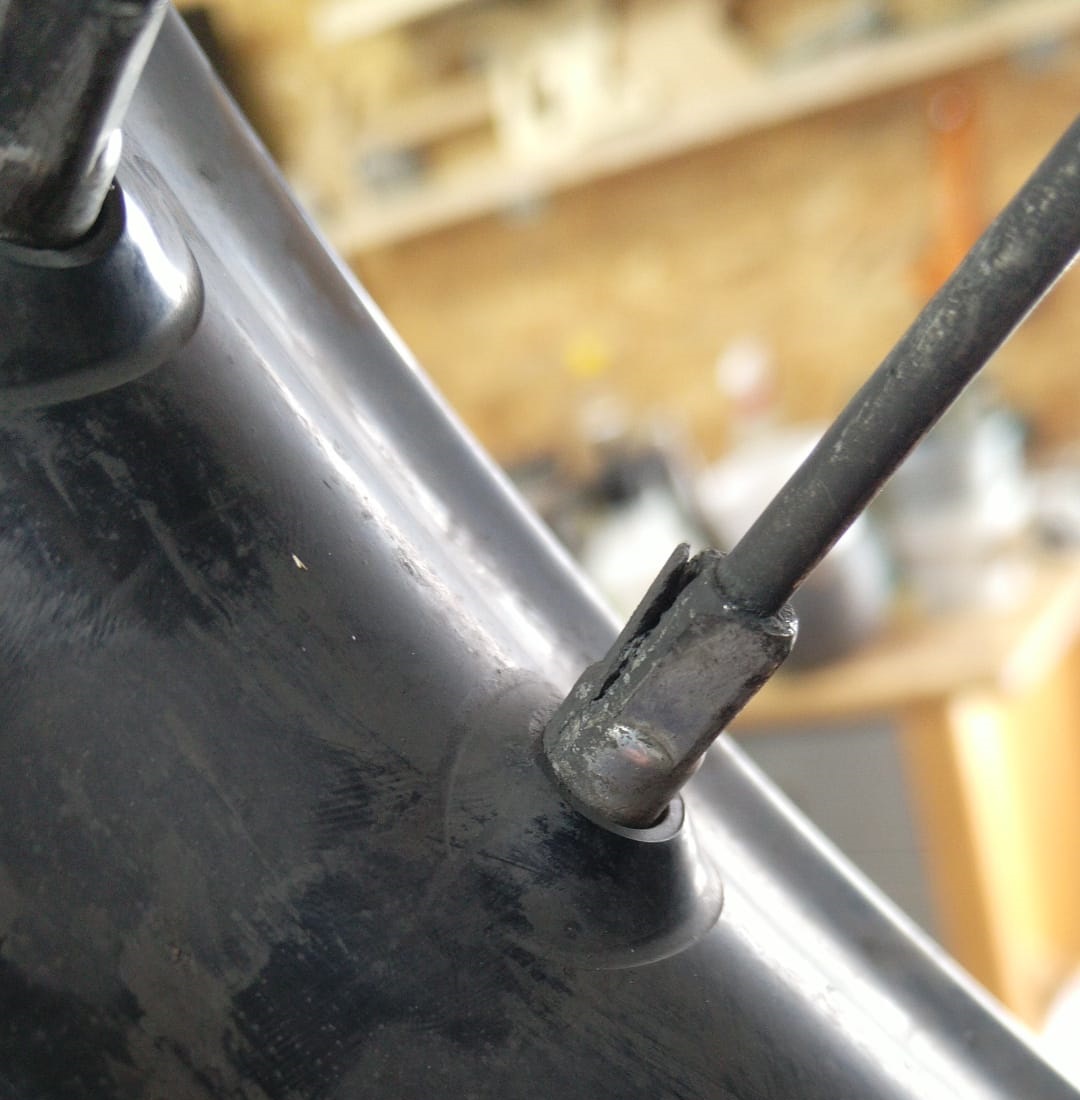

Hallo,
vandaag viel mij op dat een groot deel van mijn spaak nippels aan het scheuren zijn.
lijkt haast op alu dat aan het vergaan is?
meer mensen bekend me dit probleem?
zou je met enig fatsoen, de nippels kunnen wisselen, per stuk. zodat je wiel wat recht blijft?
wat zijn jullie ervaringen?

als de nippel er zo uitziet, dan ben ik benieuwd hoe
de schroefdraad van de spaak er aan toe is.
als die goed is, en je kan de nippel loskrijgen
dan zou nippel wisselen afdoende zijn denk ik.
een radicale oplossing is natuurlijk om laten spaken naar
rvs nippels en spaken, maar dat kost aardig wat.
of een knap compleet wiel scoren. wellicht exel...

ga toch maar voor spaak en nippel in rvs,
zelf om spaken, motorboer gaat ze richten.
is het maar weer voor elkaar!
BerichtGeplaatst: Za, 25 Jun. 2022, 20:51    Onderwerp: Reageer met quote
dan is het weer netjes,
zou me nix verbazen als die nippel gebarsten is door uitzettende roest
van de spaak.
was destijds een kwaal op de eerste modellen roestende spaken.
werd dan via de dealer door haan wheels onder garantie omgespaakt naar rvs.
waar ik ook toen gebruik van heb gemaakt laugh
Top!
zou ze zeker inderdaad lekker in het geheel vervangen.
Zomaar lossen per stuk is haast niet goed voor elkaar te krijgen.
En als je dan toch al zo ver bent. is een nieuw setje prima thumbsup
